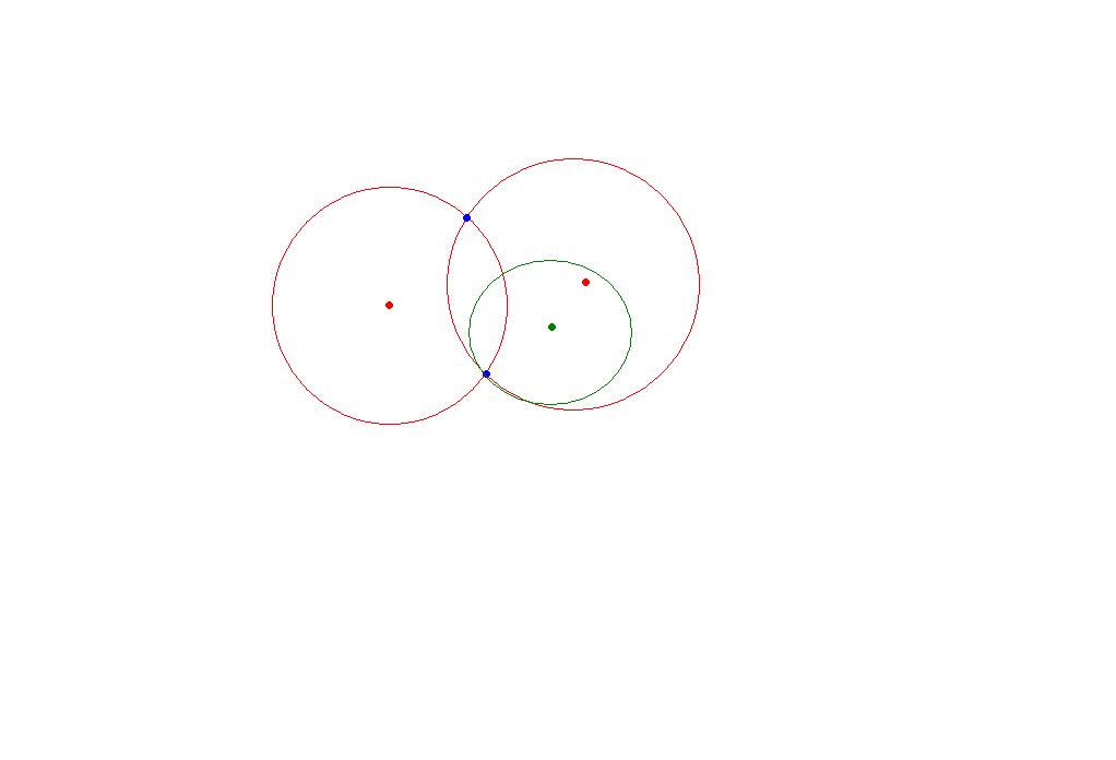

Крашер, у вас что-то всё в кучу совсем. SMS никакого отношения к GPS не имеет! Не смотря на то, что и там и там три английские большие буковки, между ними никакой связи. Отправляя смс-ку с мобильного телефона (с GPS приемника у вас это сделать никак не получится) сигнал идёт к GSM приемнику, которые размещаются на крышах домов, на специальных башнях (помните он играл главную роль в фильме "с легким паром 2") далее по средствам коммуникации передаётся на другой GSM приемник, который в данную секунду обслуживает того человека, которому адресована СМС. При чём тут космос? GSM приемники имеют очень небольшой радиус действия и до космоса они точно не пуляют.
Теперь рассмотрим GPS систему. Для этих нужд америка начиная с 80-х годов пуляет спутники в космос. Напуляла 31 штуку. минимум 3 ПОСТОЯННО покрывают каждую точку земного шара (на полюсах некие ограничения но там тоже есть сигнал) Это не значит что над Москвой постоянно дежурят 3 спутника и всем посылают сигнал. Они летают по своим орбитам, но их орбиты расчитаны так, что минимум 3 спутника в любую секунду находятся над любой точкой планеты. Далее эти спутники посылают НЕ SMSки вам в навигаторы, а сигналы своего местоположения. В зависимости от того с какой задержкой приходит сигнал навигатор понимает на каком расстоянии он находится от этого спутника. Так, получив информацию от трёх спутников, он определяет своё положение на планете. Если в GPS приемнике нет GSM модуля (который есть во всех мобильных телефонах) и прочих модулей, которые могут ПОСЫЛАТЬ сигналы в интернет тем или иным способом, то информация о вашем положении на планете земля никуда не уйдёт. (даже если уходил бы, GPS приемник вы в магазине покупаете без паспорта в отличае от сим карты)
Ну и третий случай - смешанный. Но не 2 в одном а именно смешали, как водка с соком. Водка это GPS а сок это GSM. если два этих модуля есть в телефоне (напрмер Iphone где есть и навигация и можно отправить SMS) не забывайте что это разные модули, и где не ловит мобильная связь по GPS вы смску не скините ))))) вот тогда то можно определять место положение, и то только с вашего разрешения специальной программой. А спец службы уж поверьте и без GPS модуля вас вычислят если надо будет, это не сложно
Antony_87, опередил ))) Но ты заблуждаешься. Для точного определения местоположения (максимально возможно точного для гражданских лиц) достаточно 3 спутника. Это 5-6 класс геометрии. Нарисуй два круга (удалённость тебя от двух спутников) 2 точки пересечения этих кругов это 2 твоих возможных положения. Третий спутник покажет точно в какой из двух точек ты находишься. 4-й сфокусирует высоту. Больше спутников не нужно.

2 Егорт
в твоих рассуждениях есть один недочет - даже не один
спутники не на плоскости а в пространстве
рисовать надо не круги а сферы и три сферы дадут единственную точку взаимного пересечения в пространстве которая удовлетворяет тому что мы находимся на планете а спутники летают вокруг

Ну а про сферы - это, конечно, верно. Но мы ведь не про самолёты говорим. Говорим про поверхность земли. А эта сфера пересекает поверхность земли на её поверхности, получается круг. Для самолётов там сферы, конечно.

2 Егорт
земля ведь не является идеальным шаром - если бы это было так то число требуемых спутников было бы действительно на 1 спутник меньше - поскольку всегда было бы известно расстояние до центра земли
один из способов расчетов при наличии малого числа спутников кстати как раз различные варианты учета формы земли
