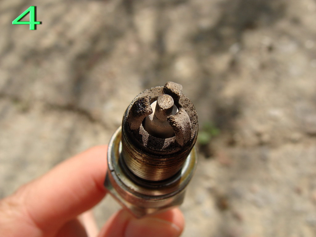

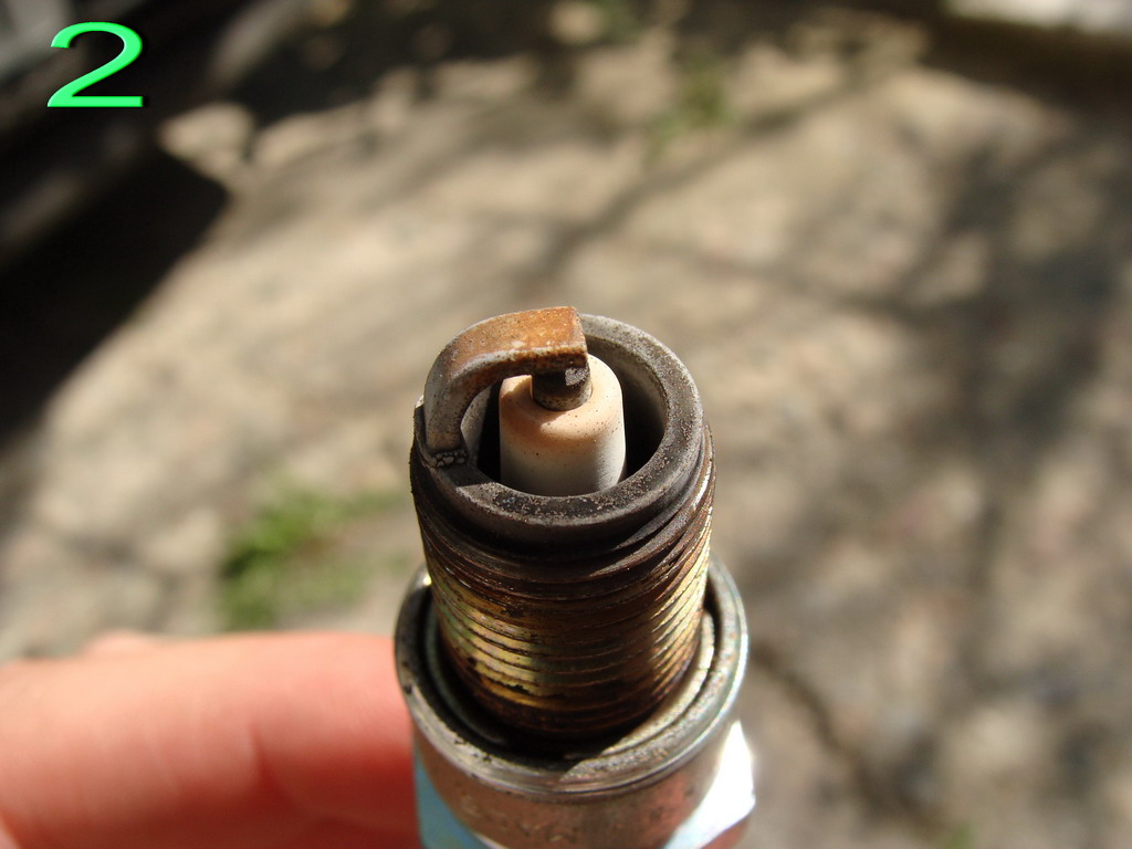

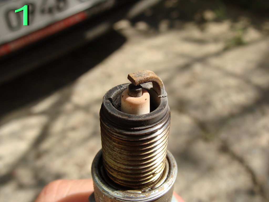

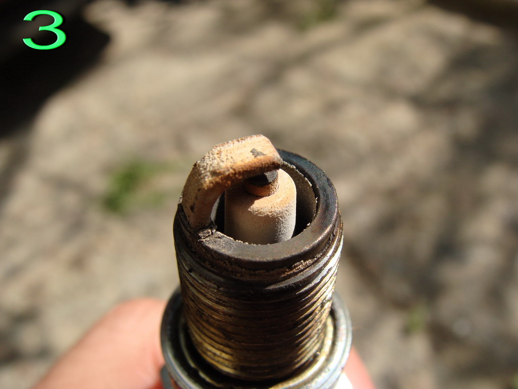

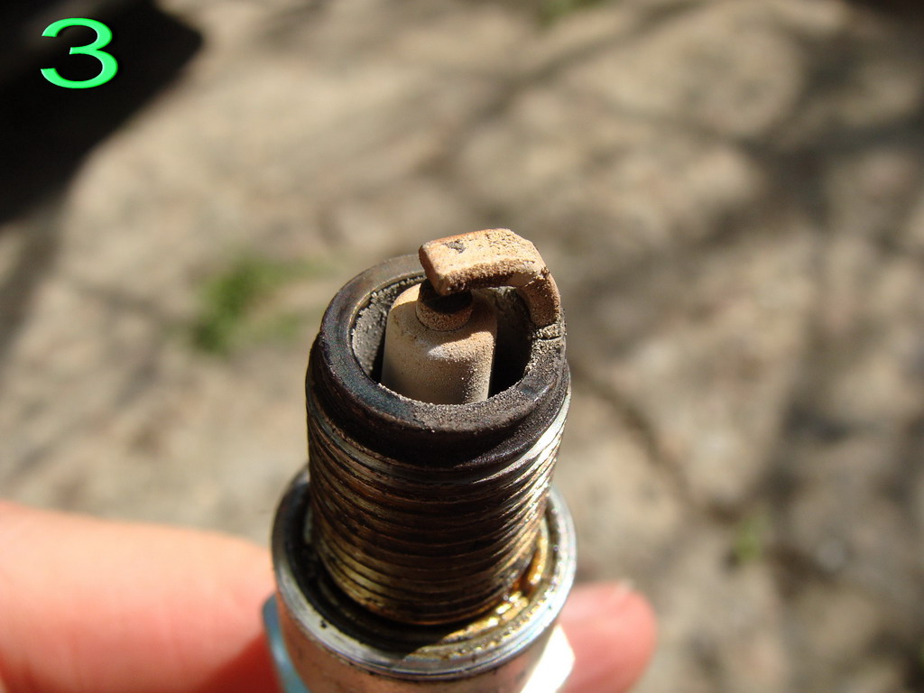

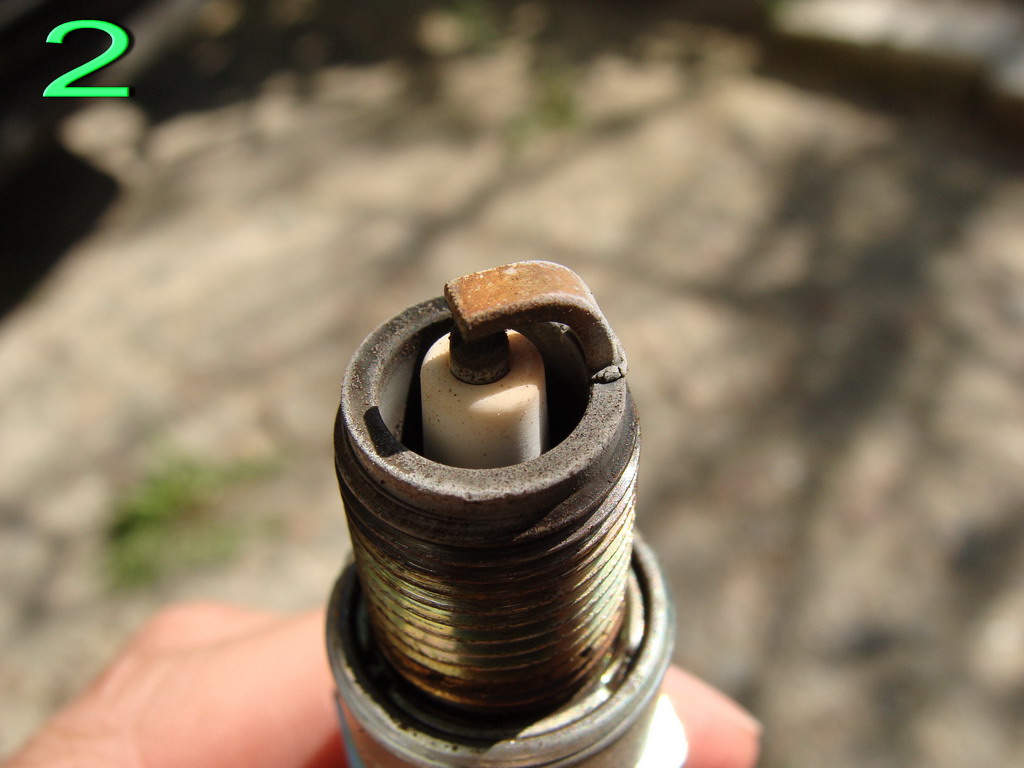

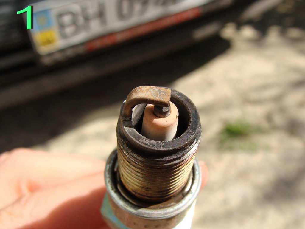

Вот собственно и свечи. Не нравится мне коричневый налёт типа ржавчины, который хорошо виден на 2ой свече. Пробег примерно 3 тыс.
3-ёх электродную мне посоветовали поставить, чтобы не дёргалась. Типа увереннее искра будет. Не помогло.

Свечи нормальные, а трехэлектродную ставить не надо, они для впрысковых моторов.
Смотри массу.
