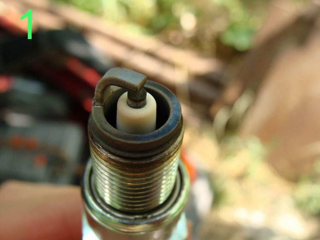

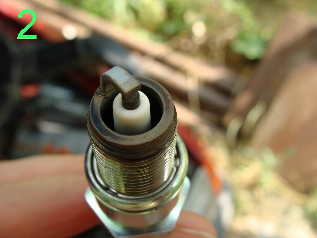

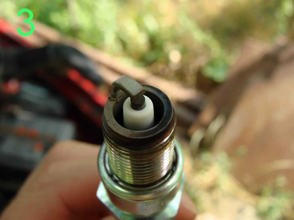

#32 angelborn
angelborn
  • Cообщений: 186
  • Город:Одесса
  • Автомобиль: Opel Kadett E, C16LZ, 5МКПП
Отправлено 28 Июнь 2009 - 22:12
А вот и мои новые свечи. Пробег 1100 км.

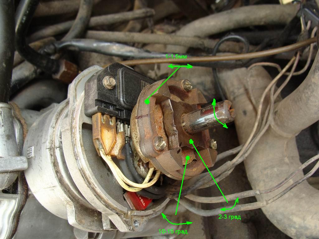

#36 angelborn
angelborn
  • Cообщений: 186
  • Город:Одесса
Отправлено 07 Июль 2009 - 14:24
Цитата(Max Stotz @ 7.7.2009, 13:38) Просмотр сообщения
Ааа этож походу тоже самое что с16nz.. не суть это я как профилактику педложил
Главное подшип...!!! сними трамблер,подергай вал!
Вот люфты в моём трамблёре. По моему это не нормально.
