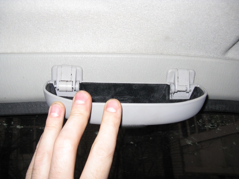

Я когда машину брал у меня уже стоял очечник. Не знаю даже как описать, чтото типа пластмассового чехольчика закреплённого на полочке прямо под рулём. Честно говоря пока владею агилой всё время думал, что это штатный прибомбас. Сам им не пользуюсь.

Спасибо, bananu !
Я так понял он открытый, залетанию пыли ничего не препятствует. И внутри тоже пластиковый, то есть если линзы - пластик, будут царапаться наверное, хотя можно самому изнутри проклеить какой нить тканью...
#128
Отправлено 25 Ноябрь 2008 - 08:57
Спасибо, bananu !
Да,открытый. На фотке не видно но бархотка там наклеена так, что линзы не царапаются.

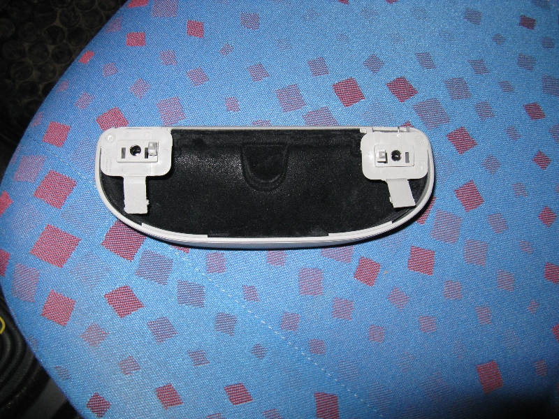

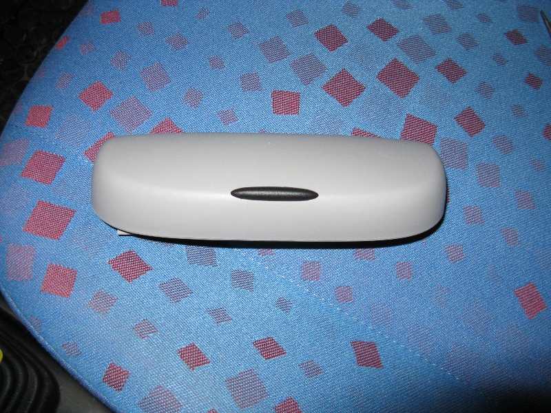

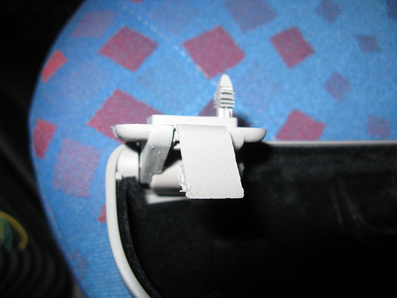

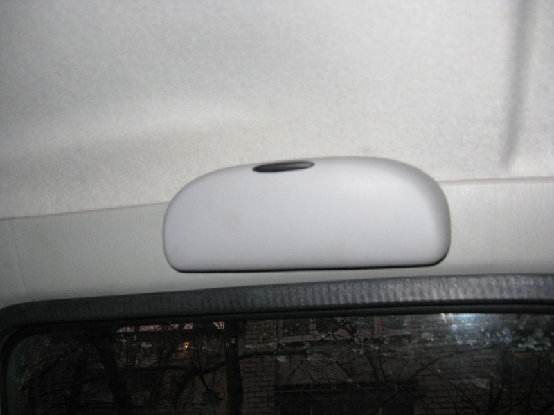

скажу сразу, что под стандартные крепления он не подходит.
понадобится болт м6, саморез и сверло 3мм с дрелью, наждак(ножовка).
для начала обламываются выступающие пластмассовые штырьки, удаляем металические втулки. на наждаке(или ножовкой) спиливаем лишние выступы, чтобы плоскость у петли была ровная.
в одном из отверстий нарезаем резьбу м6. при отсутствии метчика можно воспользоваться одним специальным болтом, который крепит ручку со стороны пассажира. размечаем место под саморез для крепления второй петли, сверлим, крепим. на фото видно, что должно получиться. очечник с микролифтом, при отпускании медленно закрывается.

это оригинал с новой астры, а у нас агила. я сам надеялся что подойдет без всякого очумельства, но увы. я попробовал и поделился своим опытом. думаю теперь одними граблями меньше.
