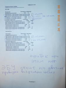

Всем добрый день. Zafira 2001 1.8 Z18XE1.Стали плавать обороты при прогреве градусов до 70, провалы, загорелся чек "антибукс" и блокируется педаль газа. До этого горел чек "мясорубка", но машинка вела себя очень хорошо (видимо довелась). Снял дроссель прочистил. Коллектор чистил куда дотянулся. Не помогло. Сделал самодиагностику, выдало: 0100, 0170, 0141, 0036, 0120, 1550, 0220, 1525. Ошибки записал в том порядке в котором вылезали.
[attachmentid=131438]
Расшифровку делал по программке check engine
Кое как доехал до автоэлектрика. После диагностики дал бумажку с цифирьками, даже денег не взял. Сказал, что "не скажу что точно".
[attachmentid=131439]
Сегодня ещё раз сделал самодиагностику: ошибки 0170, 0036 исчезли.
Подскажите кто-что может. Тратиться на новую заслонку не зная она ли не хочется, цены космические.
