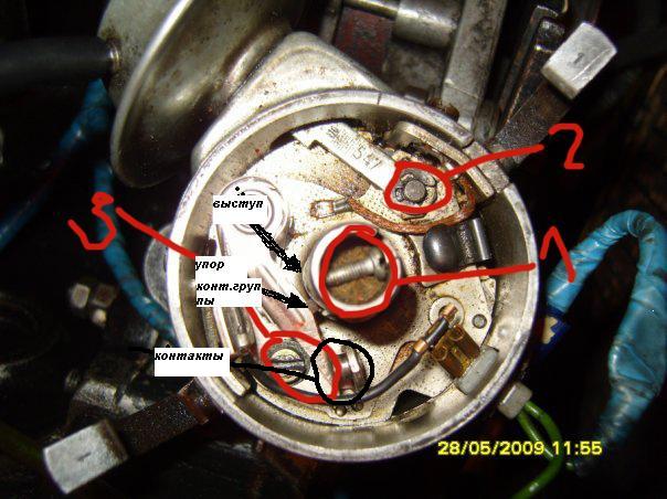

[attachmentid=35959]
и надеюсь вы поняли, что я о болтике под цифрой 1 говорю....

На центральной оси видно 4 выступа, по кругу.( на твоей фотке выступ почти прошёл ) Ставишь любой выступ так,что бы на его верхушке оказался пластиковый выступ контактной группы.А делается это так.Ставишь машину на 4-ую передачу,склоняешся над трамблёром и толкаешь потихоньку до нужного положения.И вот когда выступ будет в этом положении, между контактами должен появиться зазор.Если нужна регулировка,откручиваешь винт ( в твоём случае "под № 3") и перемещаешь нижнюю часть контактной группы.Надеюсь всё понятно излагаю?

можешь на этой фотке выделить какие выступы, трамблеры smile.gif я же нуб еще )))

Цитата(Alex_PlaN @ 27.6.2009, 18:31) Просмотр сообщения
Я правда не умею в фотошопе работать,но должно быть понятно.На один из выступов я пририсовал стрелку с надписью "выступ" Если посмотришь по кругу,то насчитаешь 4 штучки.Вот на любой из этих вытупов,на самую верхнюю точку,выставляешь"упор конт.группы" Когда так сделаешь между "контактами" надо установить зазор 0.3-0.4 мм
