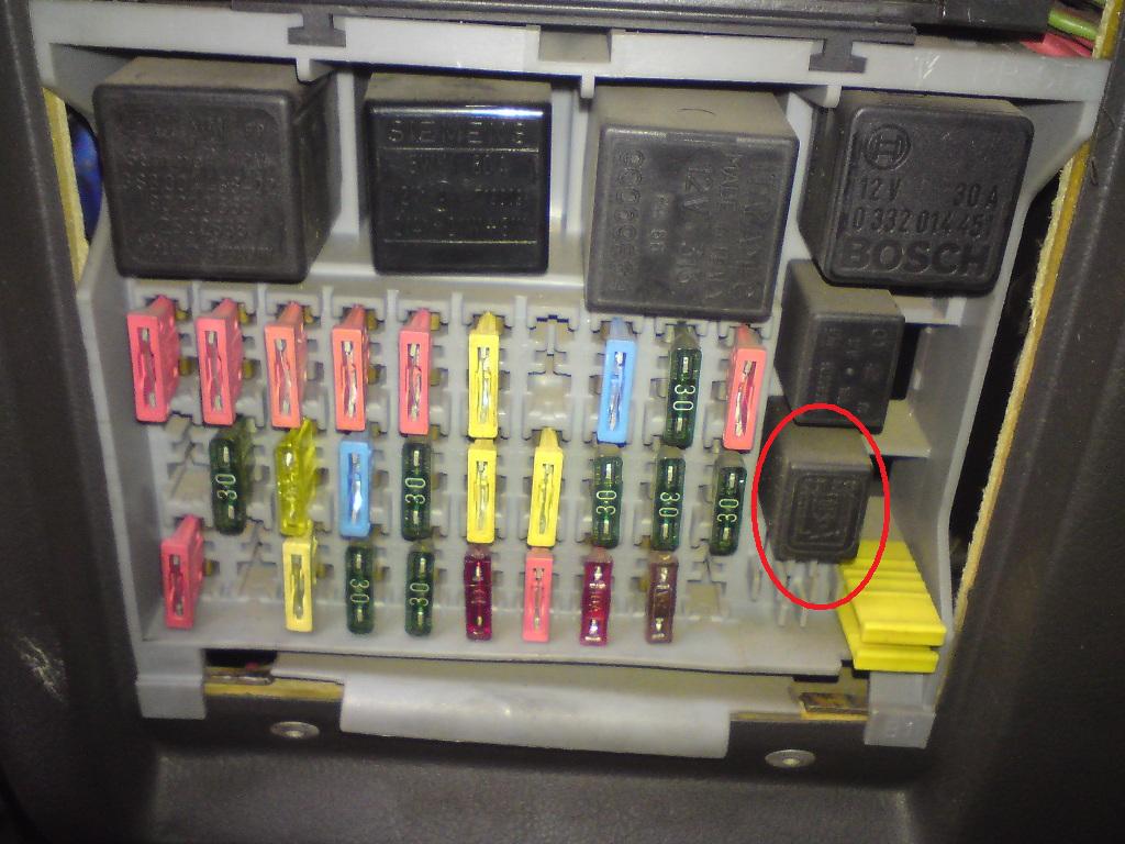

А в сенаторе получается дп дальнй есть ?. У меня ближний и дальний в однй лампе. А доп не включается . Как должно быть?
Если не светит значит:
1. Проверить лампочки(есть ли они вообще)
2. Открыть крышку предохранительной коробки(в салоне) и посмотреть есть ли реле на доп. дальний
приблизительное место нахождения, с право по середине ориентир(если стоит) две маленьких квадратных релюшки (Сегодня сфоткаю выложу, но не много попозже)
3. Если есть реле, то проверить его на работоспособность
А вообще то, я думал на Сенаторах доп. дальний обязан был быть! это на Омегах на 80% машин доп. дальнего нет

у меня реле на допдальний маленькое прямоугольное, где-то 15х30мм и если не ошибаюсь оно стоит с правой стороны колодки предохранителей. сначала тоже дальний не работал, потом нашел это реле в куче запчастей от предыдущего хозяина smile.gif

А как правильноон работать должен вообще?
Включатся паралельно с основным? и ли те что Н4 только ближним должны быть?

при дальнем свете у меня включаются оба... и на основной и дополнительный одновременно...

угу, при включении дальнего дополнительный дальний включается вместе с основным

вот так выглядит реле у меня, выделено красным[attachmentid=45754]

Trkn3, У меня тоже здесь...
Чистая у тебя панель предохранителей... у меня уже оплавлена...
а чего оплавилась то? не ставте слишком мощные предохранители!
