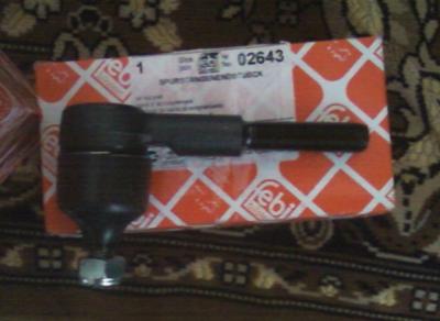

обратите внимание, наконечники с левой и правой резьбами, имеют разные номера.и тех и других нужно по паре.
(центральная тяга сфотана два раза,общий вид и этикетка с номером)
втулка рычага маятника выбивается тяжёлым молотком,но прессуется либо гидродомкратом,либо в тисках.берегите опорные поверхности!
