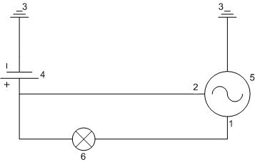

Цитата(nicki @ 7.1.2010, 15:19)
попробуй напрямую с аккума кинуть через лампочку на обмотку возбуждения... и заведи машину...
Контролируй напряжение на аккуме и на генераторе... если есть косяк - смотри щетки или таблетку...
дальше отписывай о результатах...
Если сдергивать клему с аккума, для проверки работает гена или нет, можно спалить диоды... тогда придется туго...
Изображение Opel Kadett Е, c16nz.
время службы (19.08.2009 - 12.10.2010)
Изображение Opel Kadett Е 1,3 карб
#42 nicki
nicki
    Модератор
  • Cообщений: 6 938
  • Город:пгт. Ахтырский
Отправлено 07 Январь 2010 - 13:54
[attachmentid=45665]
1. Обмотка возбуждения.
2. Выход "+" с генератора (должно быть напряжение около 14 вольт
3. масса
4. АКБ
5. Генератор
6. лапма (на обмотку возбуждения) Возьми номинал как в панели приборов...
#43 nicki
nicki
    Модератор
  • Cообщений: 6 938
Отправлено 07 Январь 2010 - 14:19
Вот еще статью посмотри...
http://wiz.vsmpo.ru/...p?article_id=18
