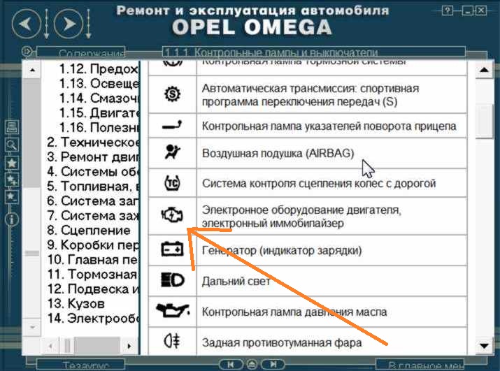

Сегодня во время движения на панели загорелся иммобилайзер, я сразу же остановился. пробовал глушить мотор и заводить вновь (помогало год назад) лампочка все равно горит. Решил потихоньку до дома дотянуть, но не доехав пару квартолов лампачка погасла. тогда я поехол по делам дальше ,и через полчаса она опять загорелась и спустя минуту потухла.
У меня вопрос что это может быть? заводиться нормально, никаких видимых проблем нет, может не стоит паниковать?
Расскажите пожалуйста, как выглядит эта лампочка???

Когда ЗАГОРАЕТСЯ эта лампа говорит о наличии ошибок в работе ДВИГАТЕЛЯ. Если эта лампа начинает МОРГАТЬ при включении зажигания и двигатель не заводится то проблема с иммобилайзером. Поищите по форуму "Метод скрепки" "Диагностика" Считайте ошибки и выложите сюда. Тогда можно будет подсказать где искать проблему.
