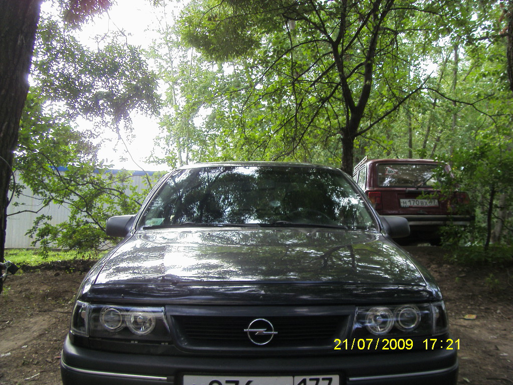

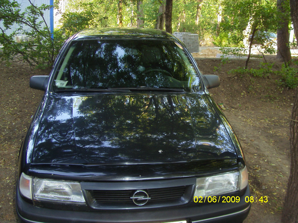

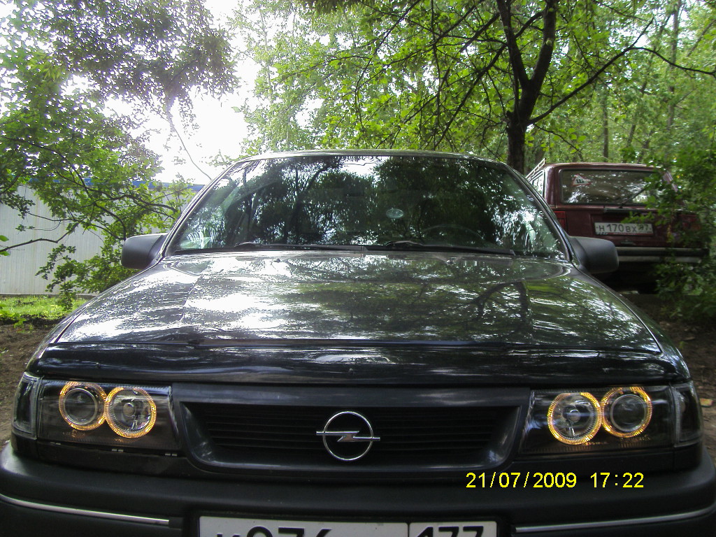

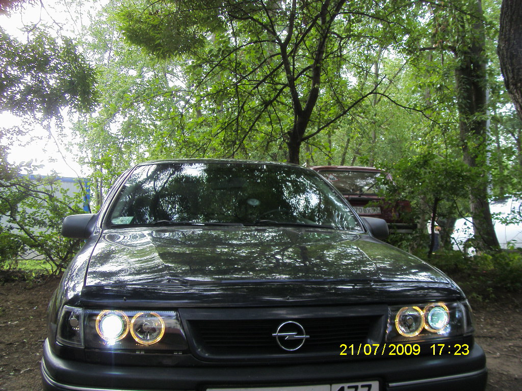

[attachmentid=37771]Было вот так[attachmentid=37773][attachmentid=37774][attachmentid=37772][attachmentid=37775]
[/quote]
].Ближний(ксенон 6000К) +дальний(галоген).Чтобы не гас ближний в момент моргания и включения дальнего,вколхозил диодную развязку на блокирование+ в одну сторону,перемычка в подрулевом даст только включение дальнего напрямую вместе с ближним!!!Вообщем,2часа мозгоё...... ,3 бутылки пыва, головная боль из-за попыток восстановить в памяти законы электрики,чтоб их...и есть результат!!!Вечером сфоткаю(в темноте) лучи фар и тоже выложу!
