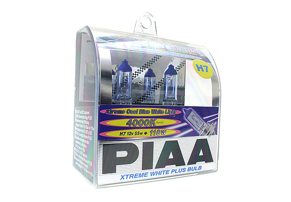

#37 Opelforever
Opelforever
  • Cообщений: 176
  • Автомобиль: Calibra X20XEV Tigra X14XE
Отправлено 15 Декабрь 2010 - 15:11
[attachmentid=64060]Ставьте такие лампы,светят на все 110w,потребляя 55w,стоят конечно писец 60 eur ,но светят по адски.
Мой знкомый поставил в дальний,блин как днём.............
Сообщение отредактировал Opelforever: 15 Декабрь 2010 - 15:12

А я себе как то лампы воткнул 100/130 обычние,видимо китайский филипс....когда пошел дождь,случился прикол....не ну лампы светили просто атас,ренген,можно сказать...встречка офигивала....а вот в дождь,выхожу из офиса завожу машину,включаю свет,начинаю протирать фары....и опа..прям на глазах...сначала на одной стекло лопнуло,потом на второй...
З.Ы.,эти лампы до сих пор в гараже валяются.....рабочие,в отл. состоянии...У кого стёкла фар лишние???
