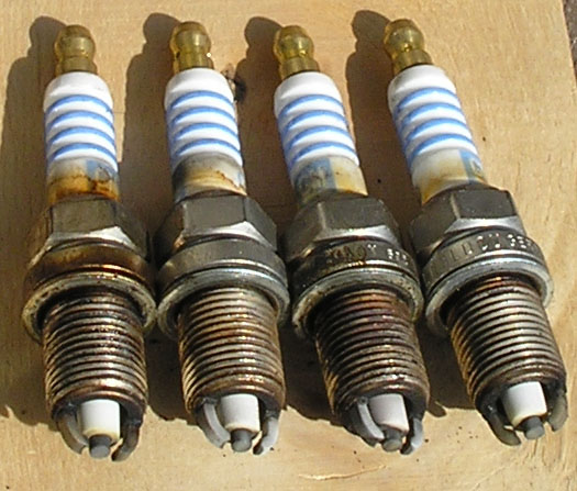

Прогретый мотор начал странно неравномерно работать на ХХ, точнее это слышно по неравномерному выхлопу глушителя, будто через раз выхлоп более мощный (на холодную нормалек), вибрации от явного троения нет. В темноте проводка не светит, значит в порядке. Трамблер глянул-почистил. Ну полез сегодня выкрутил свечи (первым делом сломал китаезный свечной ключ, полдня приделывал ему новый вороток aq.gif ). Свечи озадачили - белые, белые (третья слева чутка серая) на фотке видно. Знаю, что - "слишком много хорошо - тоже плохо..." . Не думаю что дело в обедненой смеси, тяга в пределах обычного. Уж больше 1000 км откатываю на явно низкооктановом бензине, чутка газу прижал - пальцы постукивают (ну я тапку обычно не давлю, так что при постукивании пробег не большой). Бензин именно низкооктановый, но чистый, без марганцевых присадок (еще и дорогой, Лукойловский 95-й, но увы у нас он сейчас совсем не то что раньше, когда я вообще год не знал что такое стук пальцев, октан-корректор в положении 91, все равно постукивание, Ну не 98-й же мне в моник лить!...). Да, основной пробег хоть и в городе, но близок к трассовому, в пробки почти не попадаю, на ХХ мотор почти не работает (есть дурная манера ездить на затяжных уклонах с выключеным двиглом, а таких уклонов у нас полгорода), летний расход в городе 6.7 литра
В обзорах пишут что низкооктановые бензины приводят к перегреву свечи, посему они белеют. Свечи мне собс-но не особо жалко (они уж 18К отбегали, хотя дорогие GM купленые у официалов, те их ресурса на 60К обещали), интерес более по перспективам поршней и клапанов.

вроде нормальные свечи хотя конечно на очень бедную смесь похоже
не понял про бензин - какой все же льешь ?
а поршни и клапана - лучше смотреть с помощью специального зонда
Бензин лью 95-й (у нашего Лукойла он двух видов, лью подороже именуемый Premium) дороже только Super считающийся 98-м. У меня нет датчика детонации, есть примитивная двухпозиционная затычка-переключатель 91/95 октанкорректора, стоит в положении 91, стук при средней нагрузке все равно есть.
Сейчас мне смотреть поршни-кольца резону нет, с двух заправок с них сильно не убудет, меня перспектива беспокоит, свечи явно работают с перегревом, забить на это или переходить на 98-й (кстати разница в цене пшиковая, но глупо как-то для движка штатно рассчитаного на 91-й бензин). Просто Лукойл у нас льет бензин гарантировано без добавок, про других сомневаюсь. Кстати, на стук пальцев жалуются и другие форумчане с наших краев, заправляющиеся на других заправках. Мастера их разводят на замену гидриков - дескать они стучат, но он только под нагрузкой, значит пальцы.

Кстати, возвращаясь к моим "белым" Если считать причиной все же "бедную" смесь, то ее бы "споймала" лямбда и горящий "чек" орал бы мне о выходе за пределы регулирования.
на моей машине было всё тоже самое, прохлопы в глушак на горячую, белые свечи, поиск неисправности привёл к распредвалу, седьмая шейка стала круглой и клапан приоткрывался на чуть-чуть, проблема сразу ушла после замены РВ и рокеров
Только ничего непонятно.... Шейки у распредвала и так круглые, это кулачки яйцевидные и снашиваться должен конец на яйце. А поскольку укороченым концом клапан приоткрываться будет хуже, но закрываться-то он должен как обычно. Что же произошло на самом деле?... Вот если гидрик заклинило, тогда скорей клапан приоткроет, ты кстати гидрики менял? Клапан впускной или выпускной?
А так перспектива прогара клапана не особо импонирует. Но прокладку клапанной крышки менять уже пора (2 года отходила и уже сопливит понемногу)
Кстати, бензин сегодня наконец залил новый, там же, но дело теперь совсем другое, стук пальцев практически пропал (только если очень постараться да и то куда слабее)
какая разница - шейка или кулачёк..., понятно же, что речь идёт о кулачке, если пишу, что клапан не открывался полностью
компенсаторы как и РВ и рокеры на тот момент имели пробег около 40000
если клапан приоткрыт, то просто тупо будет троить, а прохлопы будут, если клапан открывается не полностью
Перечитал первый пост, ну правда забавно
фраза "работает" на два противоположных смысла
- слабо приоткрывался
и
- чуть-чуть оставался приоткрытым
Да! Это же хорошо!!! значит в самом худшем раскладе ГБЦ не снимать, клапан не менять. А уж с РВ мы как нибудь договоримся. А кстати, что же это за РВ был "пропиленый" за 40К. Однажды такое видел на жигулях, от кулачков остались только "рожки" по бокам (рокера там Уже кулачка были), РВ вообще незакален был. Видимо сей РВ тоже своеобразного происхождения оказался.

ну да, клапан выпускной
а по-поводу РВ - всё оригинальное, заказывался с GM, стоил как чугуный мост))), видимо где-то было нарушение технологического процесса при изготовлении, рокер соответственно тоже в хлам, поменяли РВ и рокеры, не снимая ГБЦ и всё стало ок.
Сегодня прислушался внимательней. Нет, у меня не РВ, т.к. прохлопы нестабильны и бывают двойные-тройные подряд. На хорошем бензине они стали вроде послабей. Похоже действительно банальное обеднение смеси, но в пределах когда "чек" еще не зажигается, т.е. небольшое, похоже бензонасос качает рывками и это отражается на ХХ (на ходу заметна "волнообразность" оборотов мотора с частотой 2-3 Гц, особено на скорости после 90 кмч) меня это не напрягало я и не парился, но похоже мерить давление в топливной системе пора и мне.

ну у меня прохлопы были тоже то двойные, то тройные... но на ходу никак не ощущалось
Странно, я думал прохлоп к "больному" клапану привязан. Однака...

ну я думаю, что скорее к неправильному смесеобразованию
