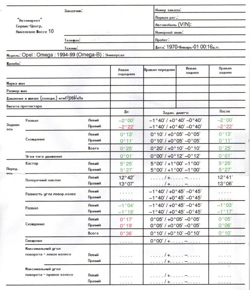

После ремонта и последующего с\р, нужно проехав пару тысяч километров, ехать на повторный с\р,
ибо все элементы "садятся" на своё место, и геометрия уходит порой очень прилично.
Что касается вероятности касания шины о чашку амортизатора - какой размер резины?
Ну и распечатку первого с\р бы глянуть - разные есть сходразвальщики...

Резина 205/65 R15. Распечатка ниже, делал 28 мая.

#14 СлепойПью
СлепойПью
  • Cообщений: 2 144
  • Город:СВАО
  • Автомобиль: BMW 120D
Отправлено 31 Август 2009 - 07:57
Кушает изнутри - большое значение отрицательного схождения,
посети сервис.

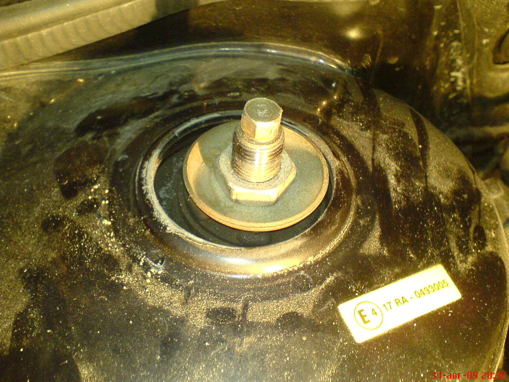

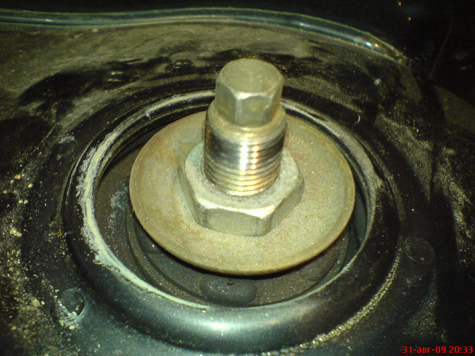

Вывесил сегодня машину на яме, давай качать колесо, натурально ступичный люфтит, но я же поставил в субботу оба новые, ещё два человека до хрипоты кричали, что нагрели меня с подшипниками, снимаю колесо, снимаю суппорт - ступица не люфтит, стал выворачивать руль за колесо, раздался скрип непонятный, штоки аммортизаторов вращались вместе с поворотом стоек, снял верхние крышки с аммортизаторов, картинка на фото.
#17 Andrwe75
Andrwe75
  • Cообщений: 192
  • Город:Мурманская обл. г. Ковдор
  • Автомобиль: Опель Омега Караван Спорт x20xev 1999 г.в. МКПП
Отправлено 31 Август 2009 - 22:18
Вывесил сегодня машину на яме, давай качать колесо, натурально ступичный люфтит, но я же поставил в субботу оба новые, ещё два человека до хрипоты кричали, ступицы, снимаю колесо, снимаю суппорт - ступица не люфтит, стал выворачивать руль, раздался скрип непонятный, штоки аммортизаторов вращались вместе с поворотом стоек, снял верхние крышки с аммортизаторов, картинка на фото. Видимо так не должно быть, на что я попал, только на опорные и прочую беду, что одевается сверху на стойку с пружиной или на всё до кучи. Раскачиваю машину, останавливается после 2-го качка. И почему эта зараза стоит так как на фото, внутрь, а не по центру? Видимо Профессор это имел ввиду, а я по неопытности не догнал? Когда опустил машину штоки вылезли примерно на 5 мм вверх.
#18 Andranik
Andranik
  • Cообщений: 2 370
  • Интересы:Все по омеге!
  • Автомобиль: Omega B 2000 x20xev
Отправлено 31 Август 2009 - 23:01
ну вот тебе и ответ на твой вопрос!менять стойки--ни о каких двух качках речи быть не может,вниз-вверх-стоп! и естественно опоры и подшипники.
#19 СлепойПью
СлепойПью
  • Cообщений: 2 144
  • Город:СВАО
Отправлено 01 Сентябрь 2009 - 07:34
Andrwe75
Ты не найдёшь ни одной Омеги ,у которой штоки стоят идеально по центру, даже новые опоры через пару тысяч пробега слегка сместятся во внутрь.
Именно поэтому, как я писал выше, после капитального ремонта подвески и последующего сход\развала,
через тысячу другую, нужно снова заехать на сход\развал и подогнать геометрию под давшие "усадку" новые компоненты.
Ну а по существу,- ремонт подвески без замены опор с подшипниками и стоек ,не имеет смысла.
