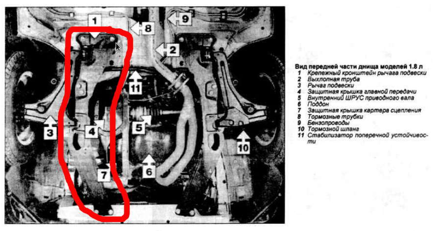

[attachmentid=40294] где обведено к этим места крепится балка или труба квадрат . чтото в этом роде точно не помню на форуме кадеттоводов целая тема этому посвещена )

А у меня немного др. конструкция, такая:
[attachmentid=40298]
Как их назвал Херус "лыжи"
Теоретически установка таких может улучшить ситуацию.
да это лучше. поставить такие можно вот только гемору много.

да нет там никакого гемору! Главное где бы такие лыжи найти!!!!!!!! Я б себе точно приобрел бы за разумную цену!
#15 FOX07
FOX07
  • Cообщений: 544
  • Город:КБР г.Нальчик
Отправлено 18 Сентябрь 2009 - 12:18
почему их делали разными (лыжи) у меня короткие. у anki длинные? с чем это связано?
#16 GoFrenDiy
GoFrenDiy
  • Cообщений: 2 566
  • Город:Таганрог
Отправлено 18 Сентябрь 2009 - 12:50
экономия... с лыжами более крепкая подвеска! Зато если если не дай бог лобовой удар - кранты всему и вся!

про лыжу в мурзилке написано что они на 1,8 ставились, может на спотверсии или чет типа.
