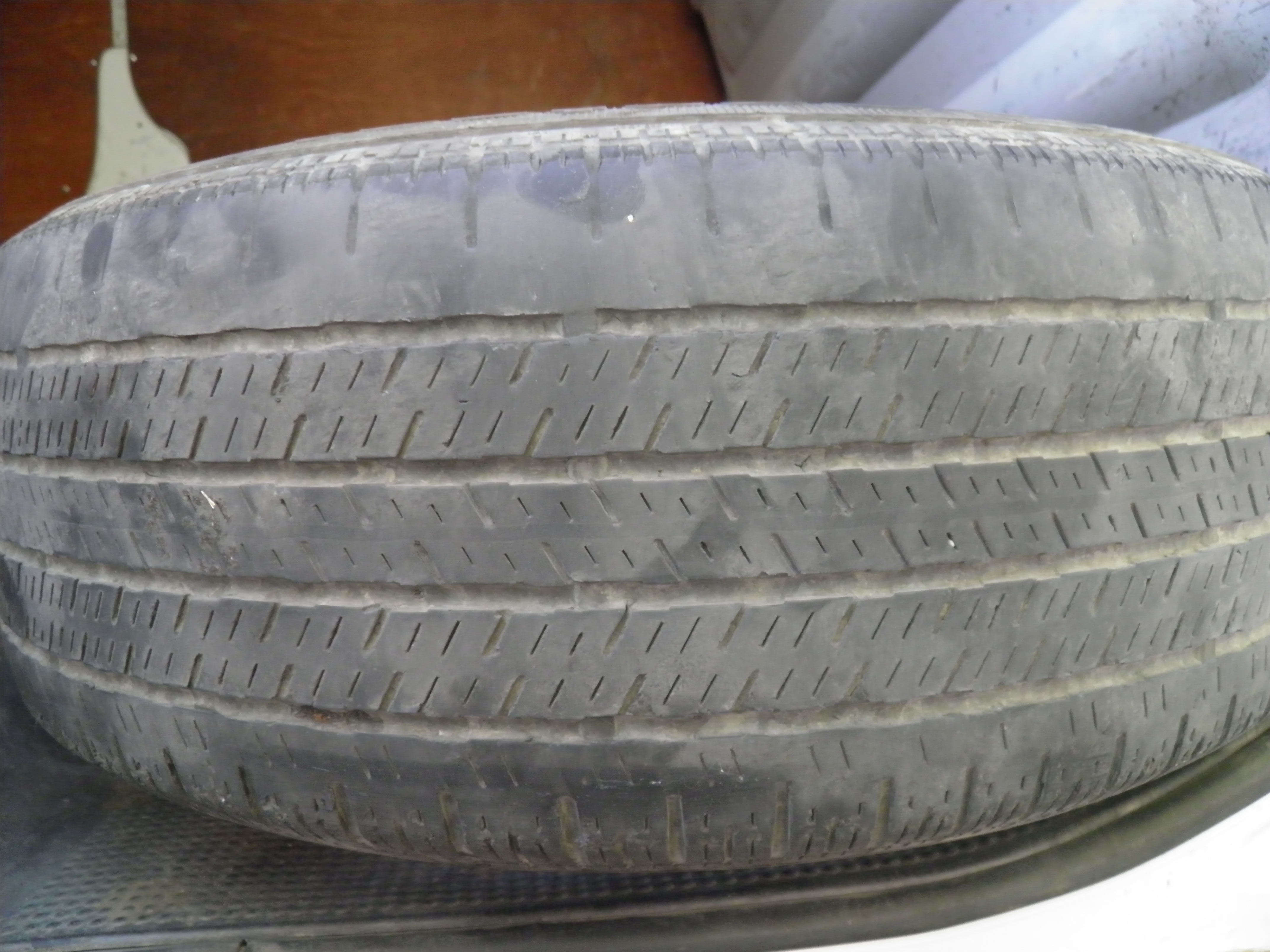

Хочу опровергнуть теорию о вечных подушках, своим горьким опытом. Когда снимал стойку думал подшипник разлетелся, т.к. заметил что резину жрет изнутри, и накануне были слышны звуки при повороте руля похожие на шаровую без смазки. На фотках результат.[attachmentid=105119] [attachmentid=105120]
