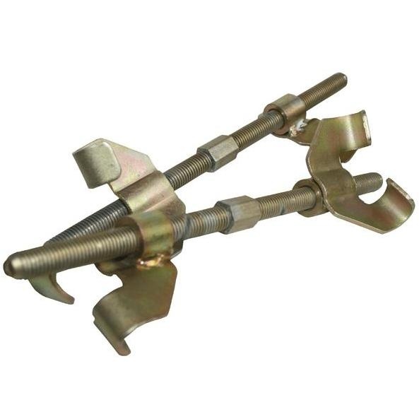

попробуй подковырнуть г образным прутком через отверстие подшипника
Спасибо , но прутком не получилось
Поделюсь опытом , мож кому в дальнейшем пригодится .
Снимал подушки шпилькой с вот таких сьемников (можно использовать что-нибудь подобное)
[attachmentid=102901]
Предварительно вставив "убитый" опорный подшипник в подушку. Далее подбираем шайбы по размеру ,вставляем шпильку с сьемника в отверстие подушки и затягиваем с двух сторон гайками .
Далее с помощью хаотичных движений и какойто матери в течении минуты подушки у вас в руках .
Вот гдето так ...

Здраствуйтє можло поменять стойки без сжимания пружини?Буду менять сам первий раз менял со сйомникам.
стойку в сборе ты снимешь с машины, а вот как ее разобрать без сжатия пружины? как по мне то не возможно.
