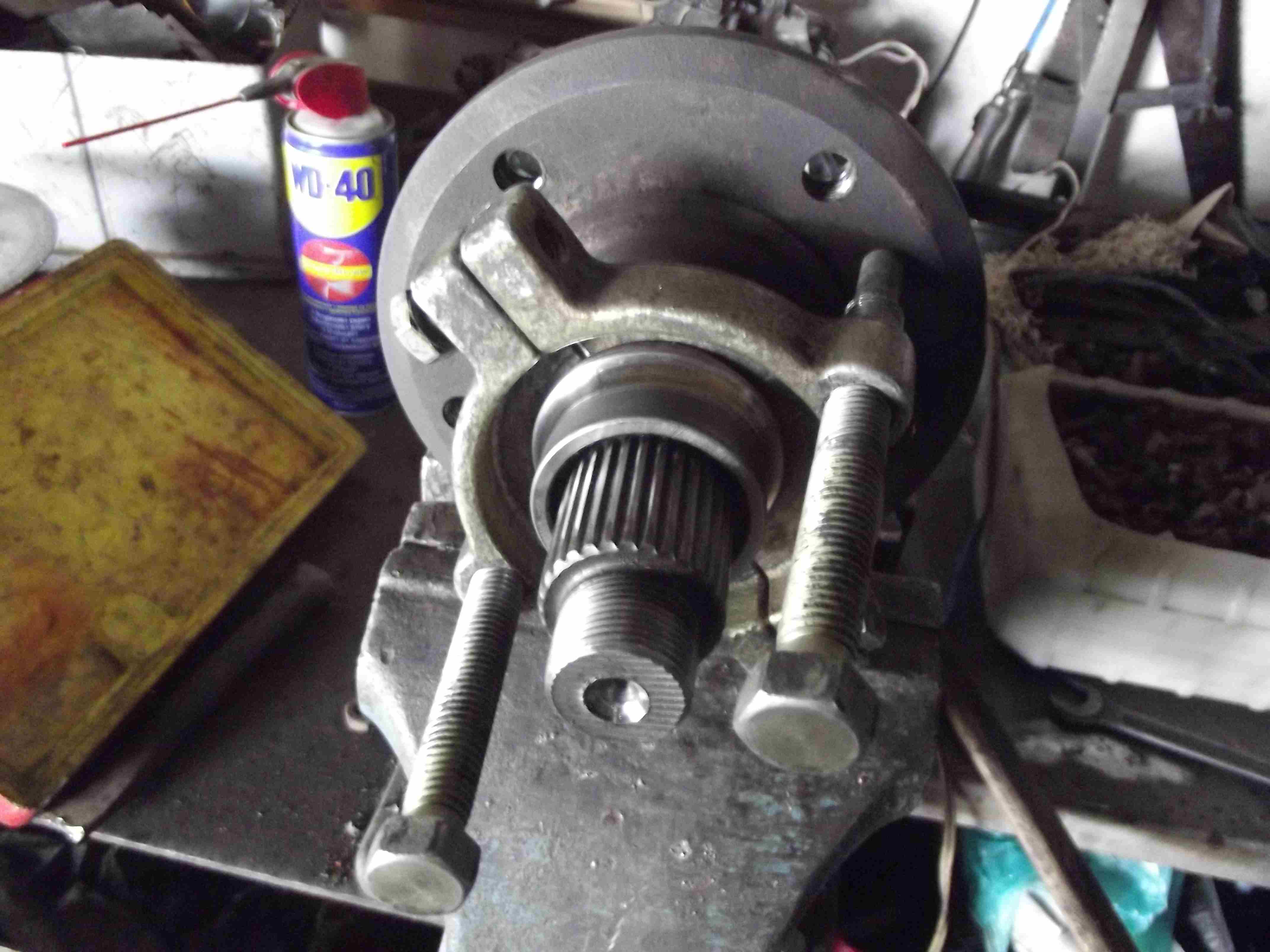

Пригодился съемник подшипника полуоси из москвичевского набора:
[attachmentid=123682]
[attachmentid=123683]

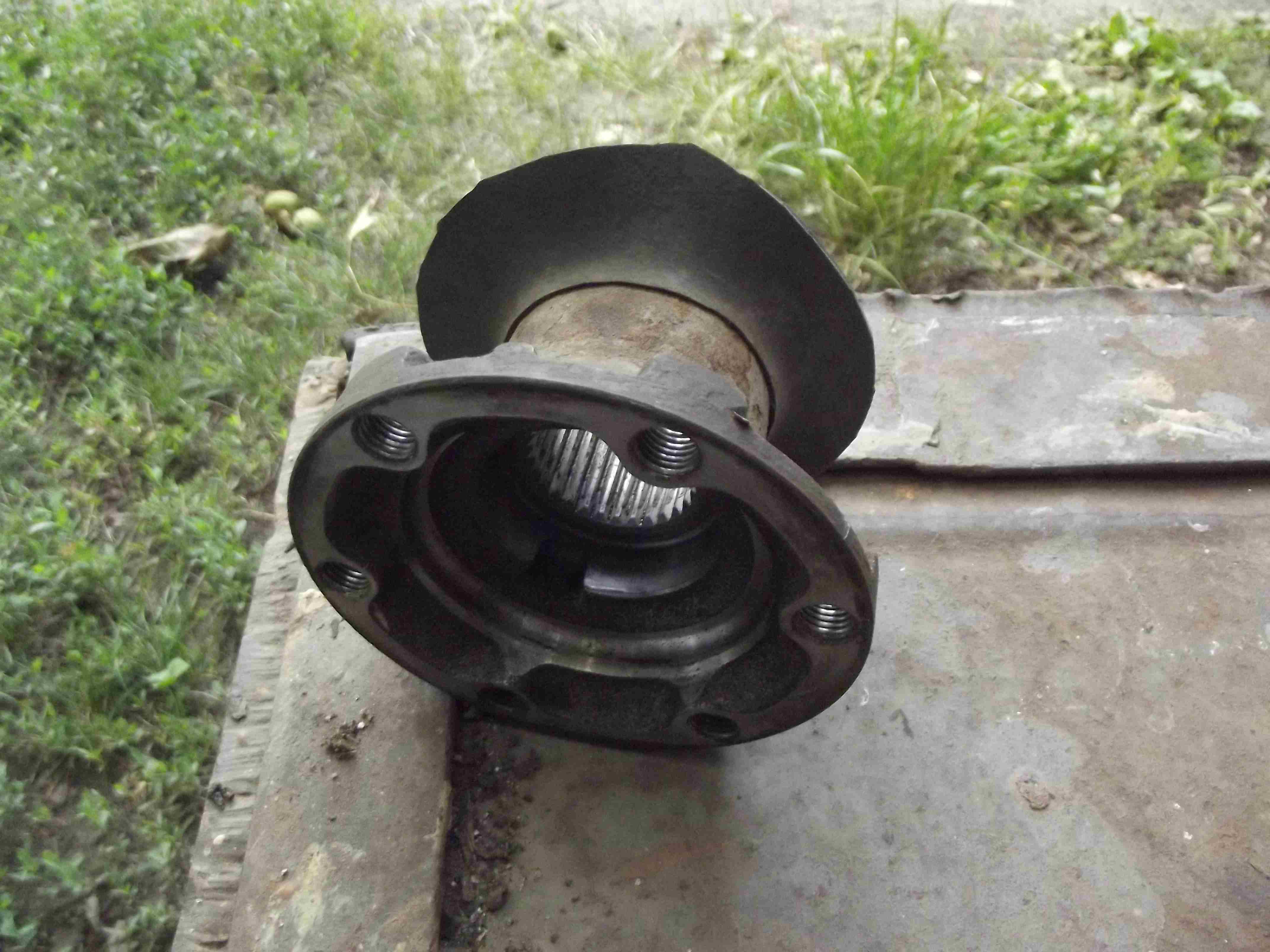

Никаких сальников я там не видел. Только крышки на подшипниках. Поэтому, чтобы брызги не долетали до подшипника, сделал такую нехитрую юбку:
[attachmentid=123684]

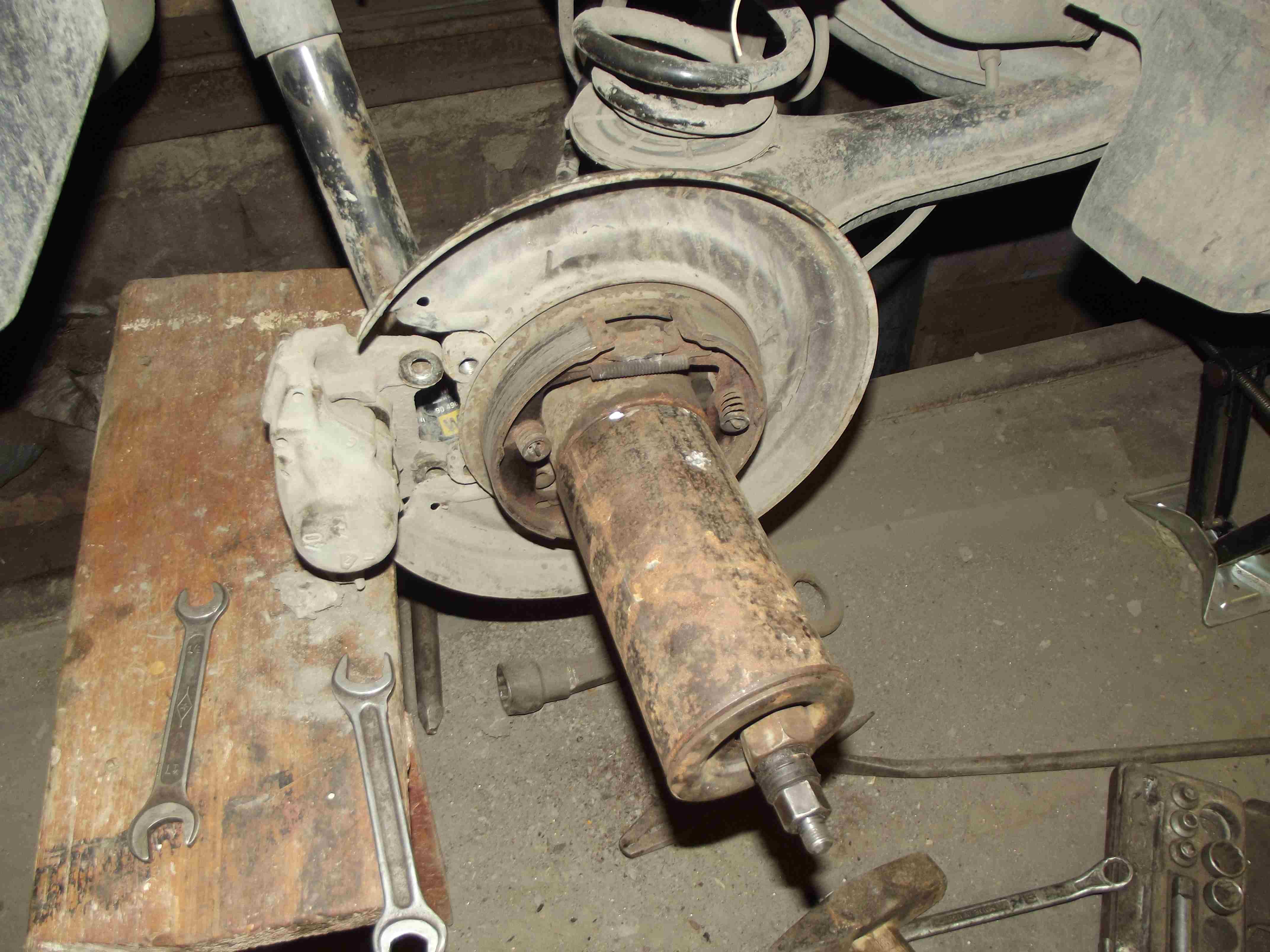

Когда попытки выбить не удались, сделал такой примитивный, но надежный съемник:
[attachmentid=123685]
Сзади поставил на место старую внутреннюю обойму. В нее воткнул шпильку от двигателя Москвича (М12 мелкая резьба) с шайбой и гайкой (вместо шайбы - какой-то старый подшипник).
С другой стороны - кусок трехдюймовой трубы (как раз подошла по диаметру), большая шайба, еще шайбы и гайка. Вот и все.
