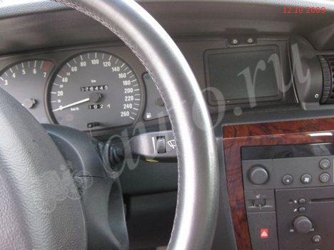

Всех приветствую.
Увидел на фотке ручку включения дворников с колесиком. Колесико, как мне кажется. должно регулировать частоту взмахов дворников в прерывистом режиме. Хочу себе такое на рестайл.
[attachmentid=42359]
Реально ли есть такая фича?
Нужно ли что-то еще кроме ручки? (мож блок управления какой, как с круизом)
ну и наконец, знает ли кто-нибудь номер заветной ручки? (а то на экзисте судя по фотка все обычные только)

фича реально работает. часто пользуюсь. что для неё требуется - не в курсе... кстати, для круиза на рестайле никакой блок не нуженwink.gif

Схематическое изображение ручки на экзисте и правда неинформативное. А вот надписи позиций содержат необходимую информацию. Судя по списку, еще реле надо.

Что-то мне кажется в ручке должно стоять что-то вроде переменного сопротивления. Тогда при изменении нагрузки реле будет щелкать с другими задержками (аналогично как реле поворотников: сгорела лампочка, уменьшилась нагрузка, увеличилась частота морганий).
Коллеги с заветной ручкой, подскажите, у колесика есть четкие фиксированные положения или это просто крутилка как колесико подсветки приборов? А есть на ней две кнопки на торце для управления БК?
А номер ручки кто-нибудь все-таки знает? Уж больно хочется такую
Есть фиксированные положения. Штук 5-7.
Кнопки есть конечно.

У меня на рестайле регулировать частоту работы щеток нельзя. купил б\у ручку с колесиком, думал сейчас поставлю и буду пользоваться.. нет тут то было.. там фишки разные, у меня на 2 контакта(овальная), а на ручке с колесиков на 3(квадратная). Т.к. что от ручки пришлось отказаться. А вот с круизом, просто купил ручку, поставил и можно пользоваться. Это относиться только в движкам 2,2 и 2,6, там дроссель электрический.
не всегда так просто. для бензина звучит обычно так:
1. ручка поворотников с кнопками для круиза (есть дополнительный разъём в кожухе руля - туда втыкаются кнопки круиза, а сама ручка в штатное место/разъём)
2. кнопка под педаль сцепления - опять же, проводка есть - такой беленький разъём примотан к большому жгуту проводов в районе верха педали сцепления. посадочное место под кнопку есть (тоже в верхней части педали)
3. активация круиза через Tech2.
мне все 3 пункта понадобились, после чего круиз заработал. из-за того, что дроссельная заслонка - электронная, не нужен отдельный блок круиза, который на дорестайле тягал тросик. на дизелях обычно достаточно только ручку поставить.

Ну собственно свою идею я уже озвучил в самом первом посте: меняем (увеличиваем) реостатом нагрузку - меняется (уменьшается) частота взмахов. Под это дело вероятно придется модернизировать ручку с колесиком.
Господа, знакомые с электротехникой, будет ли такая схема работать без замены реле? не потребуется ли замена предохранителей?

Господа, а я думал все уже знают. На опеля подходят реле от ТАЗОВ нового образца. Уже лет 5, как калужский завод выпускает реле дворников с регулируемой паузой. Штука обалденная, и никакие колесики ненадо крутить. Просто два щелчка ручки, и они работают с той паузой, которая была между этими щелчками, меняется также. Все просто до безобразия, а главное ничего переделывать ненадо. Просто надо вытащить одно реле и на его место воткнуть другое.
