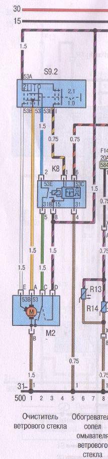

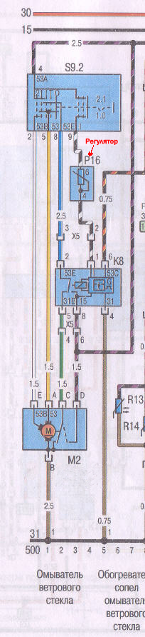

Вот схемы подключения-[attachmentid=42468] [attachmentid=42469]

#25 g000phy
g000phy
  • Cообщений: 464
  • Автомобиль: ООБ X20XEV, МКПП, 1995; ООБ Y26SE, АКПП, 2003
Отправлено 28 Октябрь 2009 - 15:04
Я не очень силен в схемах, но я посчитал по схеме количество проводков на схеме - оно в обоих случаях одинаковое, а коллеги с крутилкой рапортуют, что у них проводков на один больше.
Есть только один способ...
