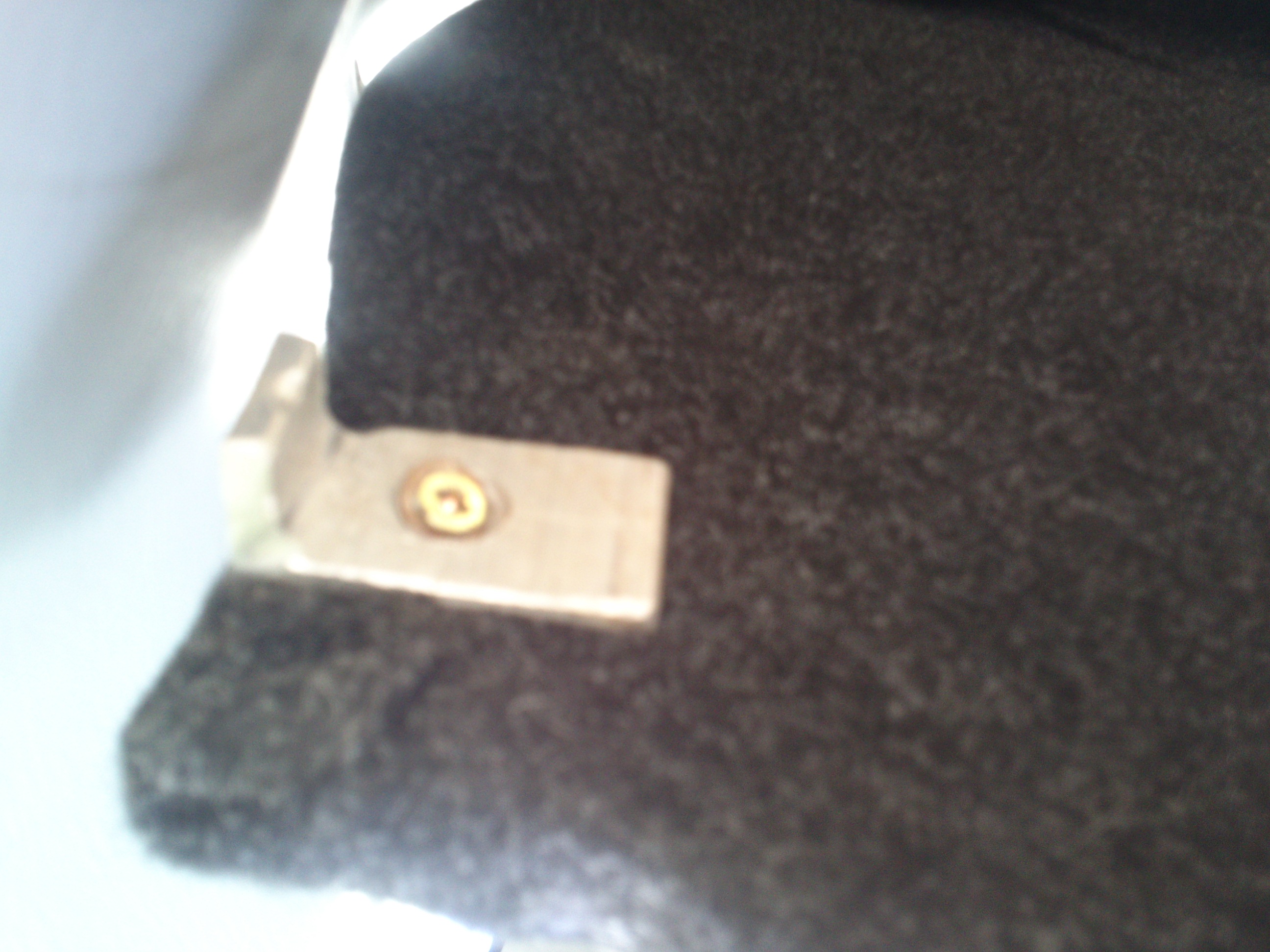

DullDolt, спасибо! полка классная, такую же себе сделаю. если можно, ещё сфоторафируй крепления самой полки. и ещё такой вопрос по пути, у тебя свет в салоне горит, когда дверь багажника открыта, а у меня нет. Я так внешне посмотрел у себя, даже датчика на открытия двери багажника нет. Ты его отдельно поставил? Или он у тебя был? или он у всех есть, а у меня что-то сломано?

Крепления полки делали из уголков.[attachmentid=103476] Пилили болгаркой и примеряли по месту. Если будет не лень, буду делать новую полку - которую сделал тонковата, даже усилитель из бруса не особо помогает. Если будешь делать сам - делай немного в натяг, тогда греметь не будет.
По поводу света - концевик связан с замком двери задка. Смотреть надо там. Может вполне быть что где-то перетерлось или отгнило. Панель с двери снимается легко - 4 болта и вытягиваешь.

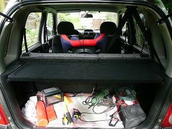

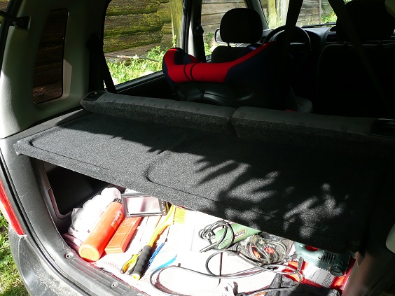

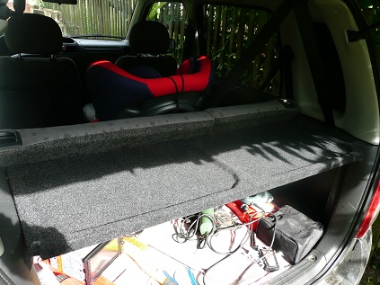

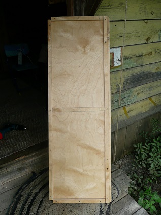

Начал писать про полку в теме "Ответы бывалых агиловодов", надеюсь можно здесь продолжить? Вот в общем сделал бортики из такой же фанеры, закруглил углы, зашкурил всё, более менее выровнял все грани и обклеел карпетом. Т.к. первый раз работал с карпетом получилось не очень но вполне прилично! Вот фото: [attachmentid=105715] [attachmentid=105716] [attachmentid=105717] [attachmentid=105718] [attachmentid=105719] ar.gif forever.gif Пойдем обмоем полочку!!! az.gif
смотрится прилично. Но ведь она ни какой функции не несёт?

Отправлено 29 Июль 2013 - 07:42
Функций полно, через заднее стекло не видно что в багажнике, на полку можно что-то положить, мои дети не видят что в багажнике и больше не перепрыгивают через спинку дивана в багажник! bf.gif
