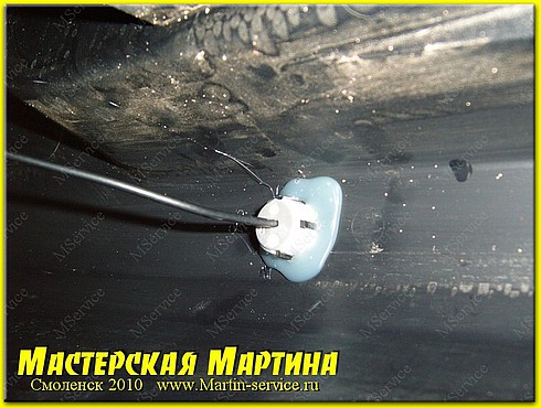

Вопрос к Martinу: каким клеем проклеивал датчики парктроника?[attachmentid=96949]
А надо было приклеевать? Я когда устанавливал датчики они защелкнулись в посадочных местах - и усё...
подтверждаю, я когда ставил там защелки резинки стоят плотничком. я б хотел бы узнать по поводу попогрейки. что за модель?
Может быть и не надо. Но Martin в своем фото-ликбезе показал что приклеивал для пущей надежности, хуже я думаю от этого не будет.
Я установил ни один парктроник и ни где ни чем не клеил, т.к. датчик (в наборе практически всегда идет сверло под датчики) входит в отвестие с натягом (там с четыре резинки для плотности) и даже при сильной тряске от туда не вылетит. У Martina, наверное, отверстия были большего диаметра, поэтому и приклеил (можно эбоксидкой), но что Вы будете делать если полетит датчик (а такое случается), отдирать сначала клей от бампера и датчика, а потом вытаскивать сам датчик?
