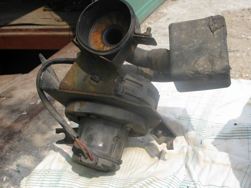

Вот как выглядит энтот пылесос.....Там еще воздухофилтр с крышкой должны быть, но их то у меня не оказалось....из за чего пылесос сначала завыл, потом застрял и КЗ....
