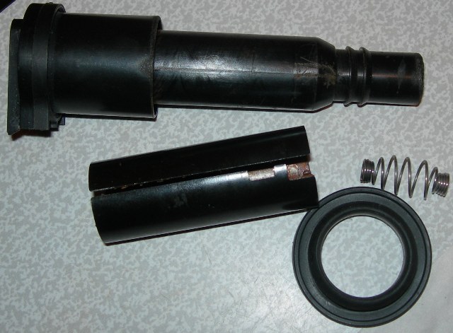

Цитата(Dimitrius @ 9.3.2010, 16:35) Просмотр сообщения
на работе нарисовался опелевод-зафировод (1,8 с изитроником) с проблемой - сказал машина троит и хреново едет - объяснил ему как считать ошибки методом ноги (про форумы ничего не слышал Изображение) в итоге 0303 и 1700, как оказалось гавкнулась катушка 3-го цилиндра т.к. свечи не менялись все 60ткм. Замена планки ему обошлась в 7600р. плюс свечи по 250р. - всё стало нормально работать.

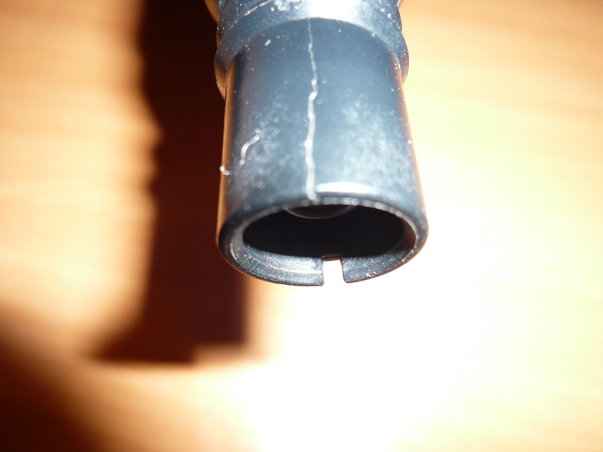

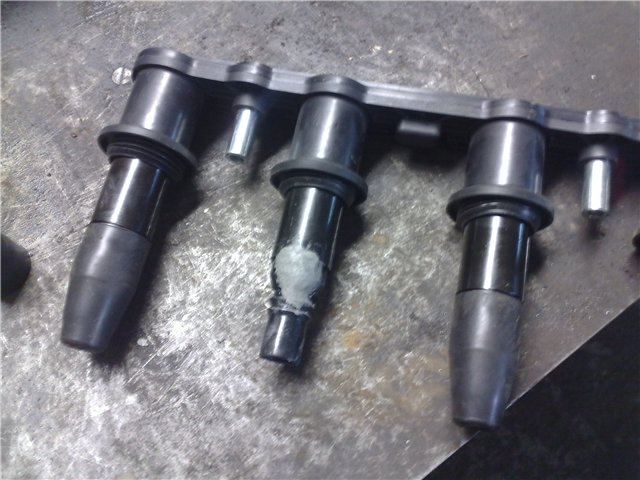

Передай ему пусть не выбрасывает старый а снимет резинки с титек модуля и посмотрит внимательно нет ли пробоя на изоляторе сверху... У 90 процентов пробивает изоляцию сверху. Надо зачистить как следует это место . залить диэлектриком Много всяких сейчас средств- одеть резинки и модуль готов к работе.Вот примерно так как на рисунке. Тема не новая на Астра и Зафира клубе ее обсосали всю до нитки PS. Сам лично недавно отремонтировал модуль другу своему.

Предлагаю вашему вниманию очередной экзэмпляр -пробитый модуль зажигания.У этого на катушке первого цилиндра появилась не понятно откуда трещина и по ней прошивало на корпус движка... Модуль вполне ремонтнопригодный в данном случае.Клей ,диэлектрик и все будет работать. Вывод один-не торопитесь выбрасывать поврежденный модуль...

Я ремонтировал , помогло не надолго. На месяца три примерно. Потом все равно пришлось новый покупать. Так же место пробоя опять перезалил клеем. Но все равно троил. Плюс из катушки масло полезло.
#29 berkut
  • Cообщений: 16 559
Отправлено 25 Февраль 2021 - 20:51
там нет масла. она сухая. это смола расплавилась или лак.

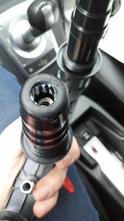

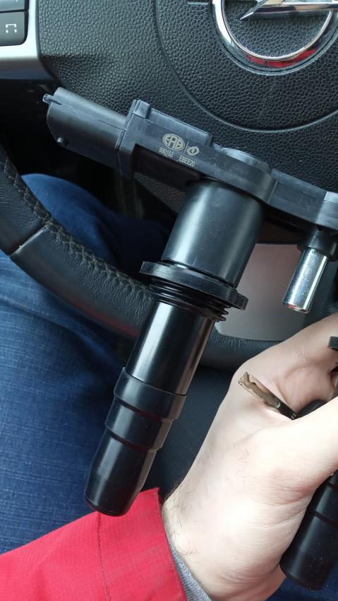

Купил эру. В наконечниках даже какая-то смазка нанесена.
много раз чинил. Понял, что если вышибло сравнительно свежий изза свечей, то чинится легко и надолго. А если модуль старый и пошли трещины, то бесполезно уже. Даже если вылечится то ненадолго

Купил эру
Засекайте, через сколько придется купить Delphi

Купил эру
как только свечи не поменяю.
Кроме делфи есть нгк хелла и тд.
