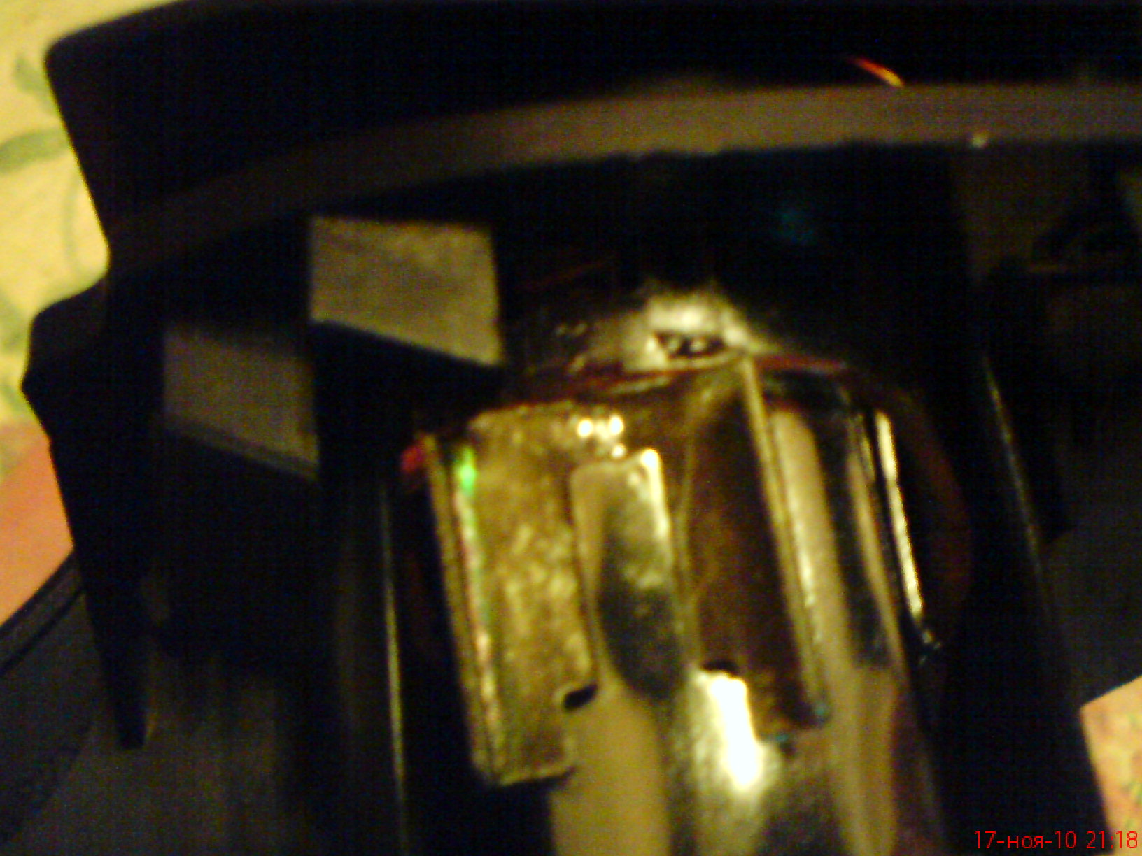

Решил 1 проблему.
Купил в автозапчастях нашенский длинный прикуриватель.
Вынул металлический стакан от вражеского, вставил от нашего. Возникла трабла, лепесток, который закрепляет стакан в пластике, у нашего оказался чуть короче и стакан болтался взад-вперед. Распер подвернувшейся железячкой. Все стоит как влитое, как тут и было. Размер контактов одинаковый, вставляются в опелевский штекер.
[attachmentid=62312] [attachmentid=62311] [attachmentid=62314] [attachmentid=62313]
