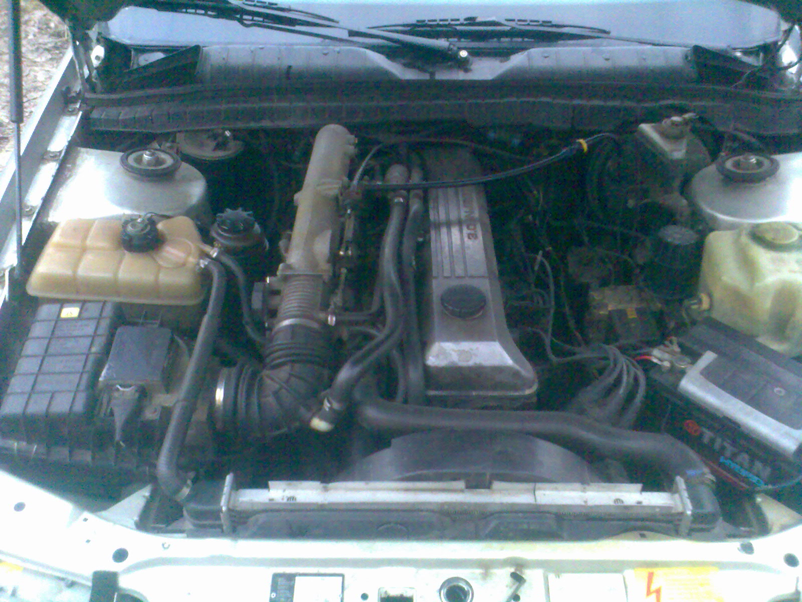

хочу узнать какие датчики находяться под капотом...если кто может покажите мне на фото где и какой датчик находиться(и как поэффективней контакты зачистить датчиков)???.....вот мое фото..сеня-в 89г С30NЕ rolleyes.gif loveopel.gif

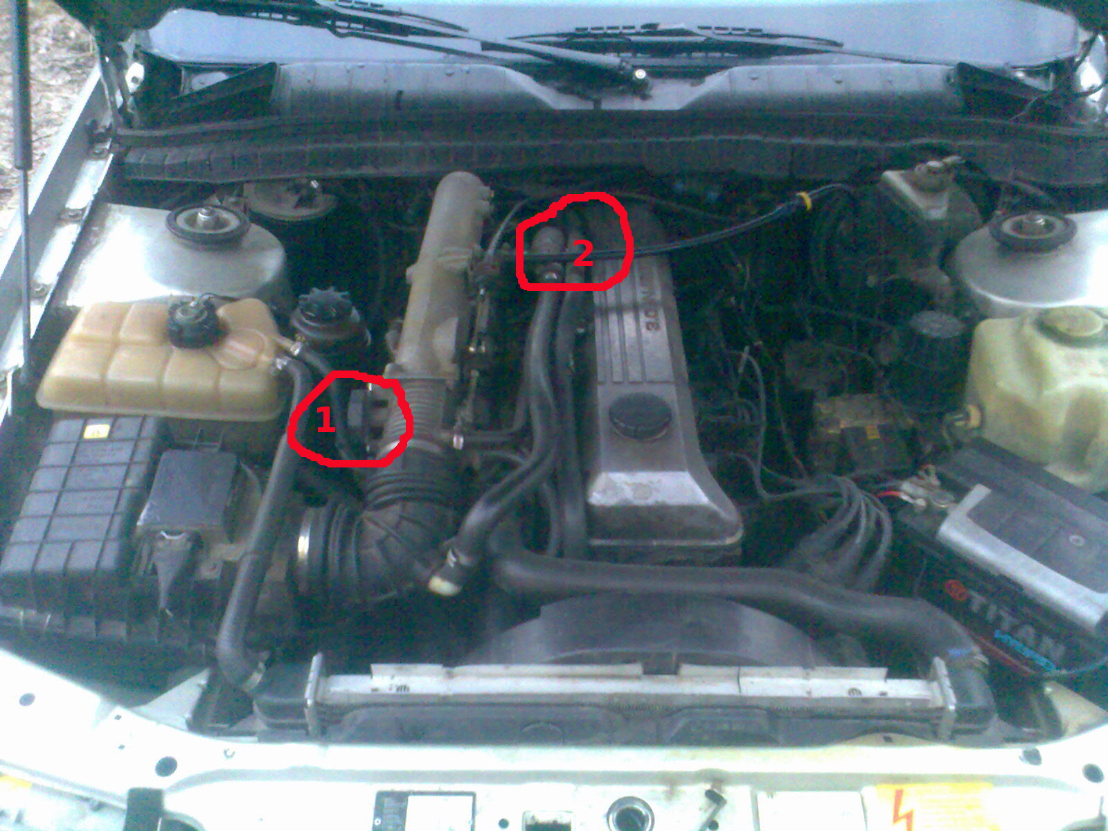

По твоему фото могу только показать:
1. датчик положения дроссельной заслонки
2. Регулятор холостого хода
Делай более детальные фото и более высокого качества.

левее и ниже цифры 1 - датчик массового расхода воздуха (чёрный прямоугольник на воздухоочистителе) левее и выше цифры 1 - датчик уровня охлаждающей жидкости (в пробке расширительного бачка).

снимал я рхх ничего подозрительного я не увидел..только лишь протер его на сколько мог от замасливания....и контакты зачистил...результата пока не вижу
