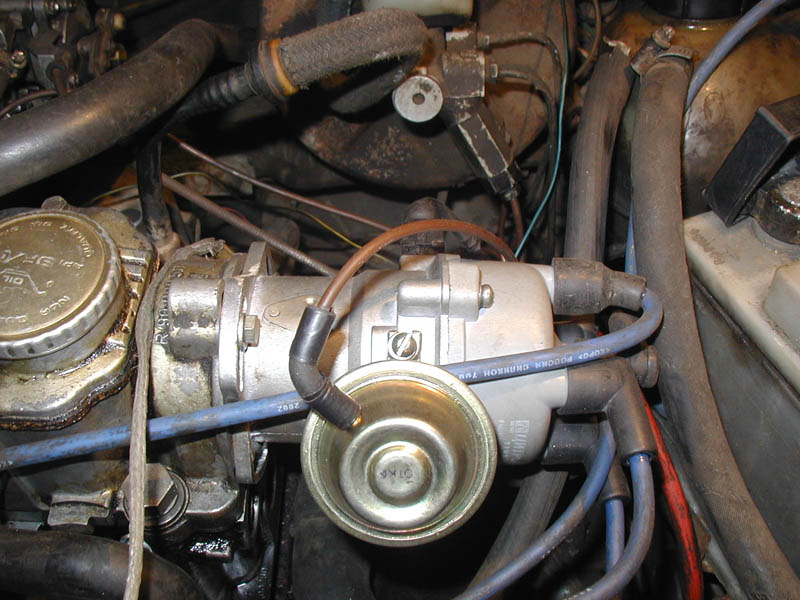

как и обещал выкладываю фото как ставил трамблер от таз 2108-099 на аскону с двиглой 16N
[attachmentid=1895]
[attachmentid=1896]
[attachmentid=1897]
[attachmentid=1898]
[attachmentid=1899]

А у меня два болта а не три... Где третий взять? И что на самом трамблере стачивать нужно?
#36 SeSte
SeSte
  • Cообщений: 2 207
  • Город:Россия г.Александров
Отправлено 27 Октябрь 2006 - 20:58
AlexN, ну что могу сказать, у вас товарищь голова от 16SH ... трамблер делко .... 3 клепрения от боша тока ! ну что могу предложить ... делать дырки самому ... вымерять угол и потом сверлить =) ничего страшного не будет ....
на каком основании ты так судишь? у делко нет отверстий для крепления. он крепится пружинной вилкой... гайка затягивается на головке блока.
креплений у Боша возможно бывает два а не три. завтра буду в гараже и ждите к полуночи мои соображения по трамблерам и распредвалам

Совсем худо. Уже и делать не хотца. Гаража у меня нет. Сверлить негде. Только если к родственникам в область поехать. Но если я там встану, то ... Корпус трамблера крепится двумя болтами. Крышка трамблера двумя пружинами (скоба). Если третье отверстие сверлить, то ведь и резьбу под болт надо будет резать? А на 2-х болтах держаться будет? (сейчас ведь на двух держится...)

1.6SH, трамблер BOSCH, крепится на 2 шпильки.
Судя по фоткам, сверлить 3 дыры в голове. Ужос!
Да, шпильки как раз по местам как на фотке вынутые 2.
Т.е., родной видимо крепился на 2 а эти 3 сверлились?
PS: по моей камасутре на 1.6N и 1.6SH распределитель ставился BOSCH. Delco на 1.6SV.

специально сходил на балкон и глянул - 2 отверстия крепления! ДВА!
смотрел на двух трамблерах...
по поводу установки распределителей - читайте отдельную тему.
