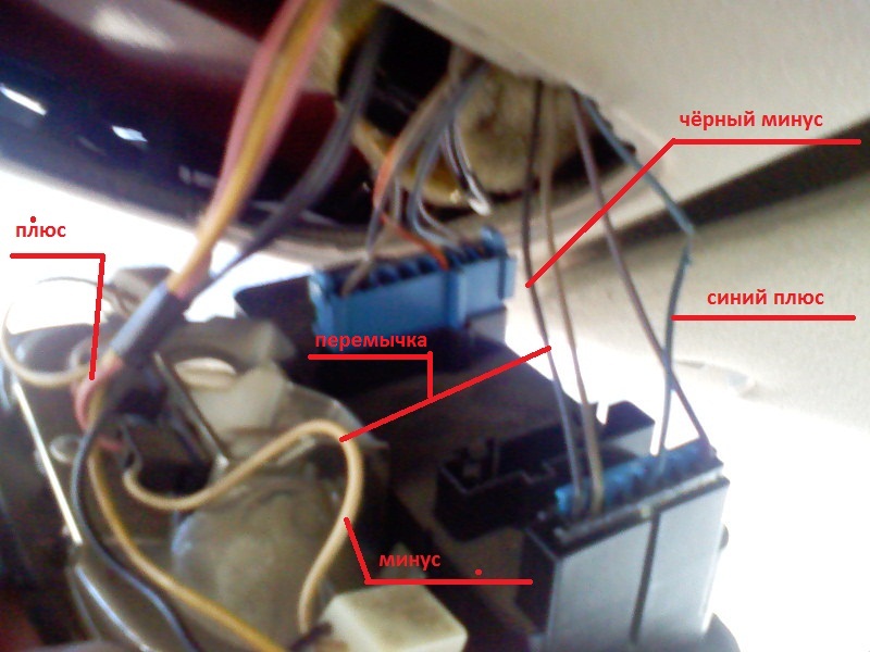

По схеме стеклоподъёмников смотрел,там провода уходят к мозгам.
А как обойти мозги?
Мне не надо чтоб при постановке на сигнализацию окна закрывались,у меня нештатная сигнализация.
По свету, как подать питание чтоб свет работал без мозгов,включался принудительно?Можно без открывания двери.

[attachmentid=67780]
А как обойти мозги?
Для этого надо снять плафон потолочный,он на защёлках,отвёрткой поддеть со стороны стекла.
Там на выключателе света будут провода - чёрный(минус),серый,синий(плюс) и фиолетовый.К лампочкам подходят розовый (плюс) и белый(минус).
Если на розовом и синем присутствует плюс,то чёрный и белый соединяем перемычкой.Свет в салоне (везде на всех лампочках) будет включаться и выключаться только принудительно потолочным выключателем миную мозги (ВСМ).

...Если на розовом и синем присутствует плюс,...
А если там нету +,или напряжение показывает вольт 7 ???
Или можно туда подать отдельно питание?

+ отсутствует на обоих проводах,там что-то около 7 вольт,при включении падает до 0.6V.
Подал +12V,на "Синий плюс" и всё заработало(засветилось) в рабочем режиме.
P.S. Забыл сказать что "синий плюс" я разрезал.+ подал к плафону.
Дело в том,что и плюс и минус подаются на свет в салоне из блока ВСМ. Я предполагал,что у тебя потерялся минус. Плюс есть плюс, он при "неконтактах" "дорогу себе пробъёт" легче ,чем минус.
Я не зря написал "если присутствует плюс". Значит у тебя всё таки потерялся плюс. Ну хорошо,что ты разобрался с этим.

"+" и "-" это понятно.Но я один провод отрезал от мозгов,и у меня всё освещение работает в штатном режиме!!! Я думал что свет будет включаться и выключаться как на ТАЗах.Дверь открыл-свет,закрыл-тут-же потух.А у меня все задержки включения и выключения. По схеме мозго управляют светом,а минус напрямую к кузову.Или светом управляет второй провод идущий на мозги?
Задержками управляет минус,который выходит из ВСМ (по схеме под позицией 1029).
