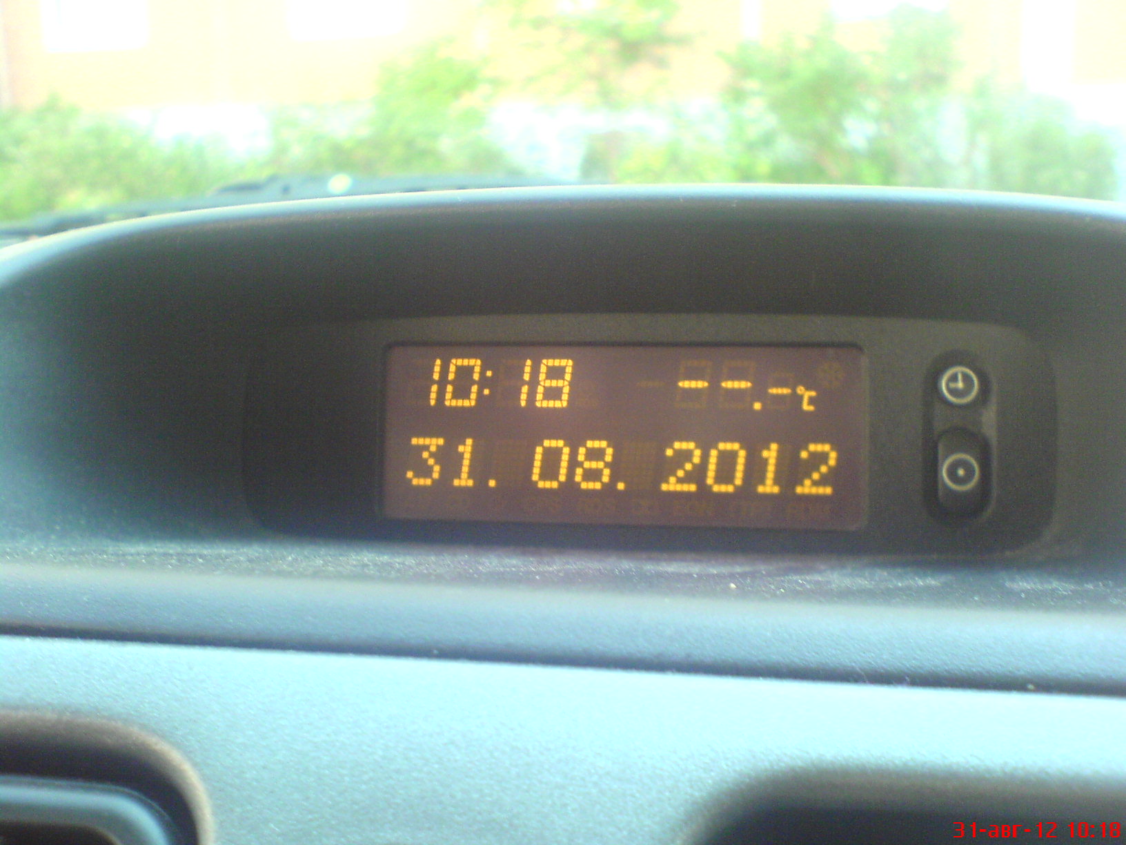

Здрасте всем. У меня такая ерунда, напрягает что какая-то мелочь да уже не работает как надо =) Датчик навернулся или отошёл. Сначало были глюки, типа за бортом +67 градусов, Где этот датчик находиться?

Отправлено 31 Август 2012 - 11:16
В переднем бампере.

Отправлено 01 Сентябрь 2012 - 11:41
У меня тоже самое было, поменял датчик эта фигня не исчезла,оказывается перетерся синий провод идущий от контакта самого датчика, сразу на него не обратил внимания но потом догадался))так что если вдруг не заработает проверь провода в первую очередь.

#56 NDR
NDR
  • Cообщений: 17
  • Город:Беларусь г.Светлогорск
  • Интересы:Skype - llllndrllll
  • Автомобиль: Opel Agila
Отправлено 01 Сентябрь 2012 - 16:19
Цитата(roma48 @ 31.8.2012, 11:16) Просмотр сообщения
В переднем бампере.
Нет я его в багажнике искал. Издеваешься что ли?
В каком примерно месте он находится?

Отправлено 01 Сентябрь 2012 - 19:47
В переднем бампере, в нижнем правом углу если смотреть спереди машины, тема уже была даже картинку выкладывали http://forum.opel-cl...t...st&id=12669.

Отправлено 02 Сентябрь 2012 - 01:49
Поисковик местный много лишнего находил. Благодарю.

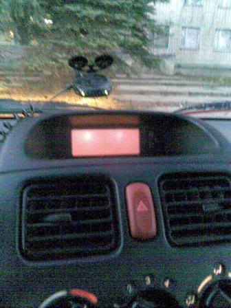

Отправлено 15 Ноябрь 2012 - 23:07
Доброго всем времени суток! Уменя с момента приобретения машины следующая неисправность БК. При понижении температуры на улице до -5 и ниже при выключенном зажигании самопроизвольно в полнакала начинает свтиться дисплей [attachmentid=96893]. При включении зажигания все работает нормально (подсветка панели, магнитола и приборы), а дисплей ничего не показывает и продолжает по прежнему светиться в полнакала. После прогрева двигателя включаю печку и при прогреве салона дисплей включается и начинает нормально отображать всю информацию, но часы показывают время с момента появления неисправности во время стоянки. Календарь не сбивается, только текущее время останавливается когда салон остывает до -5. На Агиле езжу скоро уже 5 лет, и только сейчас мое терпение кончилось. С механикой я на ты, с электропроводкой тоже разберусь, но здесь ведь не просто лампочка подсветки, а дисплей. Просьба ко всем, кто силен в электронике или сталкивался с подобной проблемой помочь советом. Если помочь никто не сможет, буду искать самостоятельно, сниму дисплей и постараюсь найти место плохого контакта, другой причины мое понятие пока не подсказывает.
