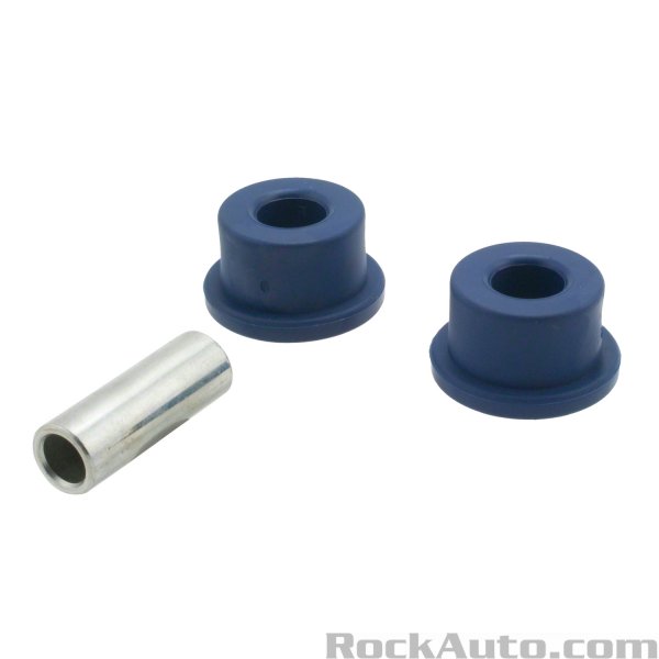

Цитата(technik @ 13.5.2016, 0:11) Просмотр сообщения
Может поздно - номер втулок заднего стаба 15829134 получается таким или таким K200343
Это номера сайлентблока задней балки . Может он и подходит для стаба - не знаю .
Не выяснился номер этих втулок 27?
Что там вообще? Сайлентблоки? Их меняют?
#447 Крамер
Крамер
  • Cообщений: 565
  • Автомобиль: Sintra 2.2 16V 1997
Отправлено 23 Февраль 2018 - 11:24
Deeman843
Все есть, меняют. Сам купил и не могу уже год поменять.
MOOG K80778
ACDELCO 45G9333

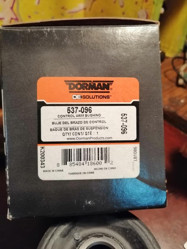

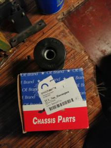

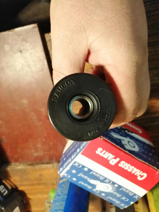

пришли сегодня сайлентблоки аж из самой америки IMG_20190207_181535.jpg IMG_20190207_181639.jpg хотя сделано вкитаеIMG_20190207_181751.jpg IMG_20190207_181805.jpg
детские игрушки
#453 Крамер
Крамер
  • Cообщений: 565
Отправлено 07 Февраль 2019 - 21:05
Да потому что дорман это самый что ни на есть китай) А когда я свои делко (проф. серию) покупал, так дорман стоил столько же)

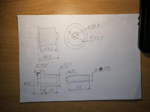

влад 71 rus Напиши пожалуйста размеры сайленблоков.
#455 влад 71 rus
влад 71 rus
  • Cообщений: 735
  • Город:новомосковск тула
  • Автомобиль: sintra х22хе
Отправлено 11 Февраль 2019 - 23:32
ну вот как то так
  • kukusya и ESSA сказали спасибо
детские игрушки
#456 ESSA
ESSA
  • Cообщений: 230
  • Город:Приднестровье г.Григориополь
  • Интересы:Изготовление колбасных изделий, копчение мясных продуктов и многое другое.
  • Автомобиль: Opel Sintra 2.2i, VOLVO-240 Diplomat
Отправлено 15 Февраль 2019 - 17:09
ну вот как то так Прикрепленные изображения
Окейно. Спасибо!
