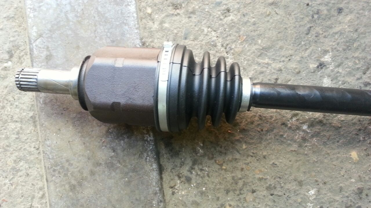

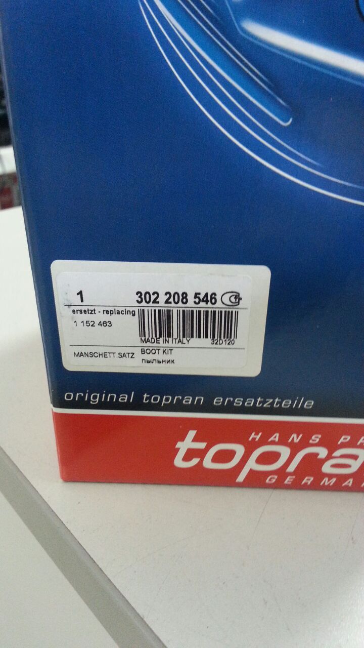

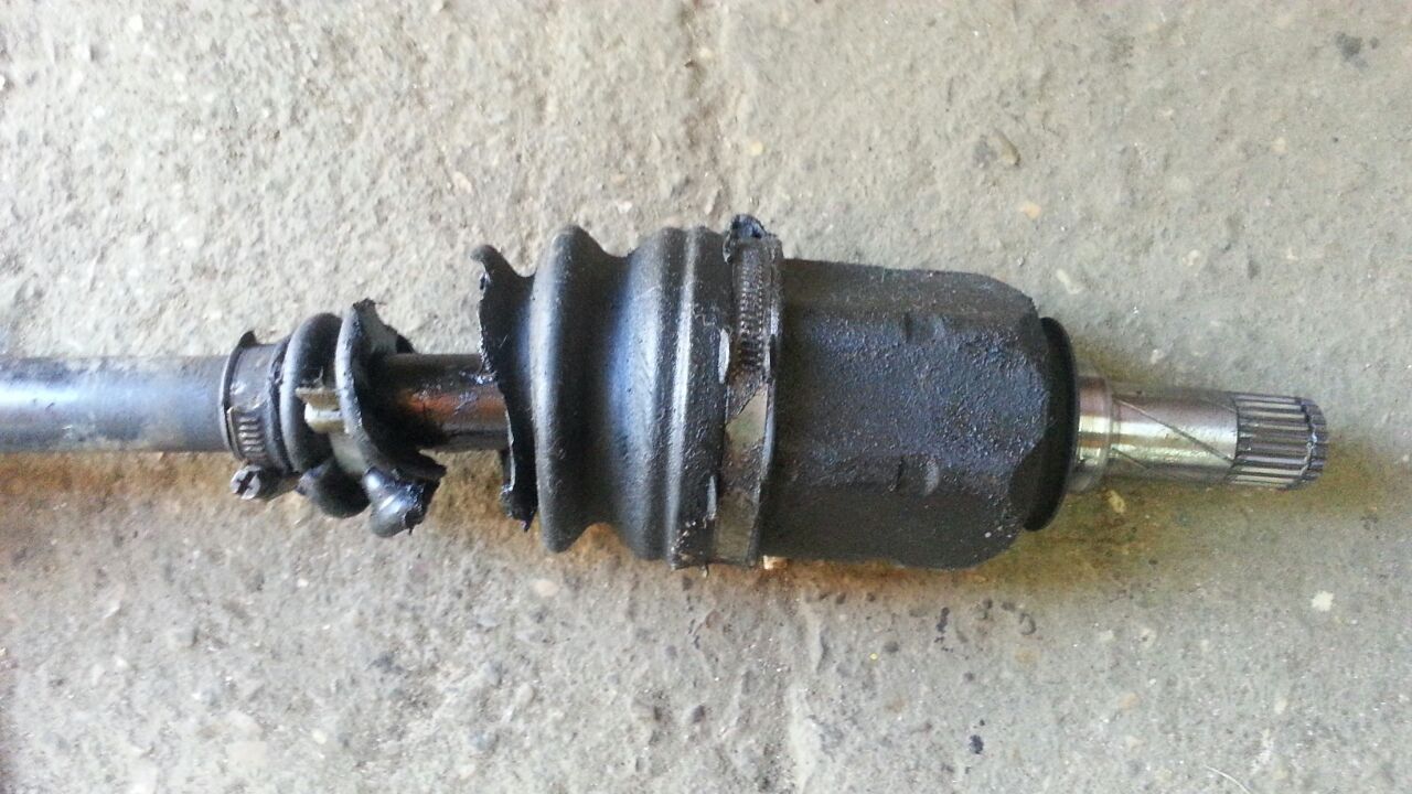

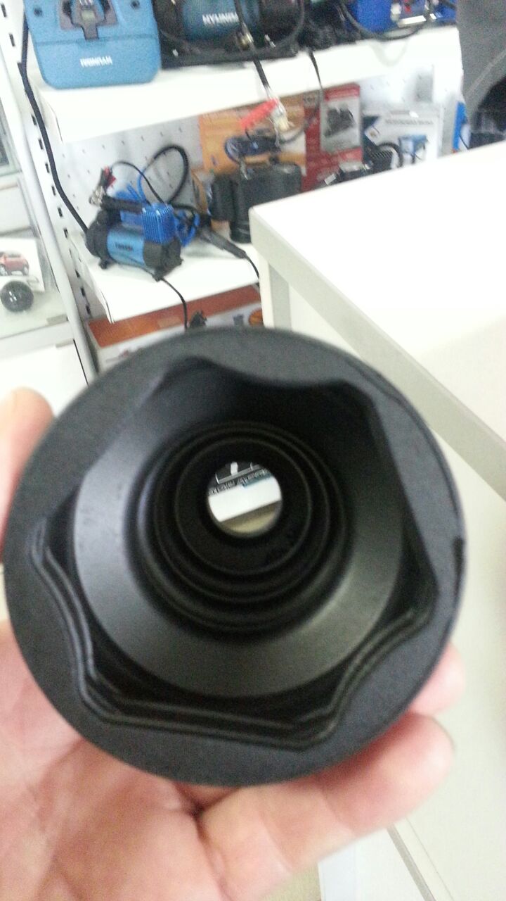

Кому интересно у меня опель астра акпп .порвался внутренний пыльник я поставил от форда 2 topran 302208546 подходит как радной цена вопроса 600 рублей[attachmentid=122216] [attachmentid=122217][attachmentid=122218][attachmentid=122219]
