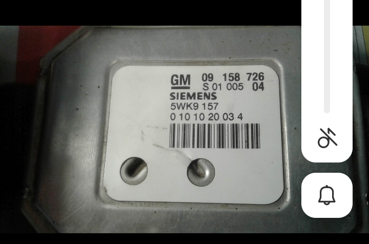

#91 iva34
iva34
  • Cообщений: 14
  • Автомобиль: Опель.
Отправлено 15 Июнь 2025 - 15:38
Добрый день. Opel Vectra B 2001г. 1.8 двигатель, эбу симтек 71. Не подскажите, кроме Комбилоадера чем адекватно можно прочитать и записать прошивку по обд? Кесс, галета 54 есть.
Сообщение отредактировал iva34: 15 Июнь 2025 - 15:40
