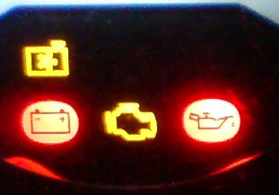

#20
Отправлено 03 Февраль 2010 - 14:30
Специально сегодня проверил как лампы ведут себя на моей машине.
Спустя некоторое время после включения зажигания не гаснут 4-е лампы, 2-е из них как раз те о которых пишет топикстартер. После запуска гаснут все лампы.
Так что не парься.
правельно, четыре но только одна о которой пишет автор.
[attachmentid=47230]
машинка с ключом должна до запуска двигателя тухнуть, если нет то должна быть какая нибудь ошибка
- Контрольная лампа электронных систем управления двигателя (нарисована машина с ключом)
- Контрольная лампа отказов двигателя (нарисован двигатель)
