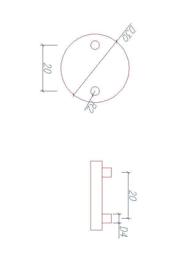

Для желающих изготовить специнструмент для утапливания поршня для Вектры С:
С одной стороны - выступающие усы для кручения поршня, что сделать с другой стороны чтобы это вращать - придумывайте сами. Ручку, или же квадрат под вороток.

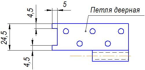

[attachmentid=96495]
я сделал вот такой приспособ, в виде отвертки, из обычной дверной петли. Подтачил на наждаке, можно и напильником подпилить. Но попотеть пришлось скажу я вам друзья, когда крутил поршень и давил одновременно wacko.gif

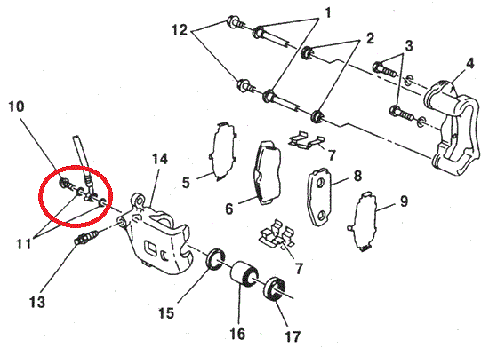

Доброго времени суток!!! Подскажите размер болта крепления шланта тормозного суппорта. И какие могут возник сложности в переборке суппорта.
Проблема: потекла тормозная житкость со стороны ручника на векре Ц 2004гв[attachmentid=119725]
