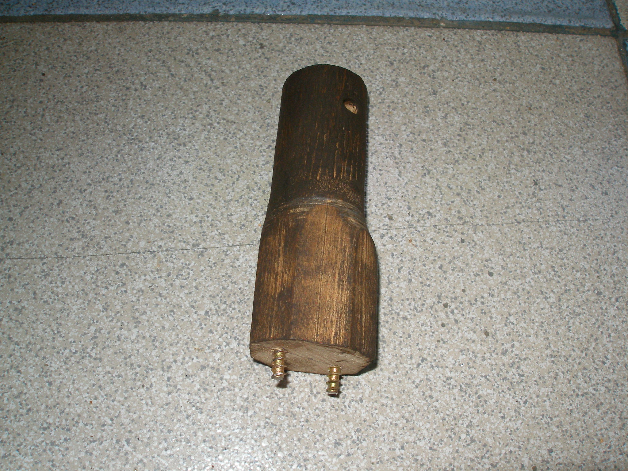

Я имел ввиду замену пыльника и др. резинок в самом суппорте(ремкомплект уже 2 года пылится) - Колодки я менять умею. Сразу сделал из обрезка черенка от лопаты, вкрутил двы самореза, отпилил им головки и прижимая струбциной вкручиваю поршень. А вот поменять сальник на оське рычага ручника - моя мечта... Расскажите, кто подобное делал и какие нюансы...

Нет! Передний обычный суппорт без резьбы - просто вдавливать...(это они с задним намудрили, а теперь приглашают заехать пружинки отжатия троса ручника на более жесткие поменять...)

Это на фотке, типа, специнструмент, вращяющий поршень в заднем суппорте?
Точно так!

Попробуй конечно же!
Только поршень чем крутить будешь?
Если суппорт откинешь с колодками со скобы, то обратно без приспособы уже не оденешь даже со старыми колодками (если только кувалдой забить обратно).
Чем тебе не приспособа в сообщении Zender'а (деревяха)? Дёшего и надёжно!
