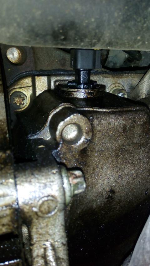

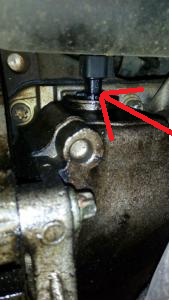

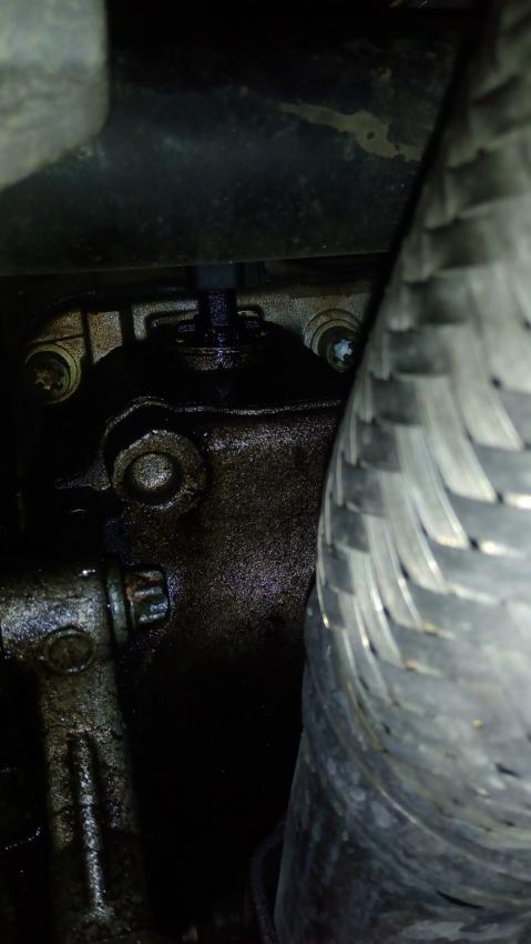

Отправлено 03 Декабрь 2020 - 19:00
Вот заметил такую картину повсюду масло снизу двигателя над гофрой и левее походу автор если смотреть снизу, сверху все сухо, может кто подскажет откуда течь может быть и критично ли это?
Вот от туда где стрелочкой точно не течет, не знаю что это, туда похобу уже закидывает.

#36 berkut
  • Cообщений: 16 564
Отправлено 03 Декабрь 2020 - 19:01
течь масла это всегда критично.
мотор какой?

#38 berkut
  • Cообщений: 16 564
Отправлено 03 Декабрь 2020 - 19:11
а на фото я так понимаю датчик уровня на поддоне?

Отправлено 03 Декабрь 2020 - 20:23
ну наверное он, только вроди течь не с него, его походу  закидывает
#40 berkut
  • Cообщений: 16 564
Отправлено 03 Декабрь 2020 - 20:29
тогда очень сложно предположить откуда может на него попадать. так на фото не видно. с датчика может сочить.
