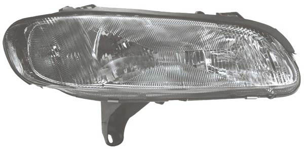

Покапался в поиске, ненашел темы про ксенон в обычные старые фары Хелла.
Может подскажите темку, или хотябы так скажите, МОЖНО ли вот в такие вот фары вставить ксенон на ближний?

возможно, но нельзя

serega2008, Я поставил туда хеллу 4-го поколения и лампочки Филипс, свет отлично. Если ставить китай, светит как на тазе во все стороны, потому в рефлекторные фары ксенон лучше не ставить. Лампочка по умолчанию упирается в колпачок и некоторые его или деформируют или просто вырезают или высверливают, получается реально во все стороны светит.

верно верно, тем самым слепят встречные машины. Иногда так хочется чем нибудь запустить владельцу таза с хеномном в эго эти фары, чтоб вообще не сетили.

у меня шо-ми и лампочки(скорее всего китайские) в рефлекторной хелле ни куда не уперались)

Вот же блин стадо... Все везде пишут - не ставьте ксенон в рефлектор, одинхер втыкают... Неужели не поменять фары на линзу?
На работе чел воткнул в линзы десятки таза ксенон, говорит светит супер, теперь надо в птф ставить. Спрашиваю - нах.я, слепить же будут? - да плевать, зато всё видно...

Я вот чего не пойму, как раньше (на мерсах например) с завода машины выходили с ксеноном и рефлекторными фарами, что там особенного было?
Понятно, что прогресс не стоит на месте, теперь и LED технологии все чаще применяются, а скоро и будут повсеместно. Видимо придется выкинуть свои фары на помойку и покупать с LED.

Думал буду слепить, но у нас если кто-то слепит принято врубать дальний и ехать. Ни кто ни разу мне так не сделал. Правда ТО сам не прошел, т.к. фары были "загнаны" на обочину. Но при этом видно было лучше чем на галогенках.

РОМАХА, бывают лампы под рефлектор с напыленной шторкой, чтобы не слепили. Тип D2R например.

Что-то тут непонятки пошли. У человека стоит рефлектор и следовательно там H1. Речь о штатных лампах D2S\R идти не может вообще. Да можно купить переходник, но он только под H7 насколько я знаю существует.
Лампочки я себе покупал галогенные давно в дальний Philips НЕ Blue Vision, а лучше взять Vision Plus +50% Светили они чуть светлее светом, ну и поярче, хотя мощность 55Вт. Я щас их поставил в ПТФ, а в дальнем тоже ксенон.
Вот что такое блоки 4-го поколения http://bi-xenon.narod.ru/hella_4.jpg
Главная особенно это меньшая нагрузка на эл. цепь машины, диапазон рабочего напряжения большой и разделен на два блока.
Лампы ксеноновые под H1 существуют китайские, у меня же настоящая Филипс D2S, отпаяли родную колбу от цоколя и потом прикрепили к цоколю H1 и вывели провода. Получается конструкция не чем не хуже как выглядит весь китай, зато лампы настоящие, фокус в норме, надо только потом все нормально настроить. Такие лампы в интернете продаются и брать конечно же лучше 4300К и не больше 5000К. Просто для сравнения. Филипс лампочки 4300 светят в рефлекторе чуть в желтезну, когда разгорятся, китай же 4300К светит уже ближе как 6000К. Потому Китай брать 4300, а филипс можно и 5000 ИМХО

Думаю будет желтая как ни крути, лампочки эти стоят чуть болше 500р помойму, добавь еще тысячу и купи комплект ксенона. Он же под все цоколи есть.

serega2008, ставь. можно. тока отрегулируй.
