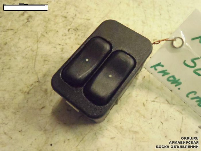

А фото кнопок выложи.
Водительский блок отличается от других.
что-то типа этого) я их в инете нашел. Сзади еще клемничек под провода, их там много-много натыкано)))

Не понял Изображение
У тебя астра G? Тогда не там пишешь. Кнопки у тебя точно не от астры Н.
Но в G-ке тоже нет доп.блока управления стеклоподъемником.
Водительский блок кнопок Астра Н
http://www.vitocars....pimg/130606.jpg
