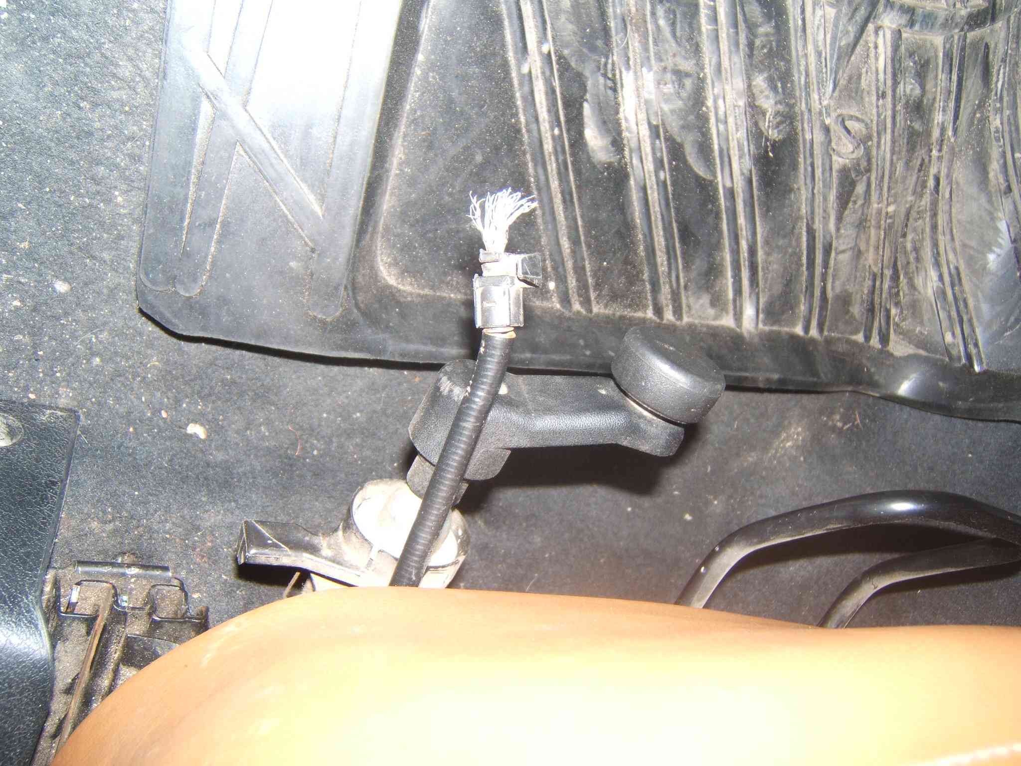

Цитата(Hitrec @ 9.3.2011, 20:46) Просмотр сообщения
привет всем!
ставил сигналку. Обнаружил в левом углу 2 серых трубки, одна без "продолжения", а другая после разъема идет куда то дальше (см фото). Что это?
И еще вопрос, трос под водительским сиденьем под левую руку, что должен открывать, он у меня оборван...?
Серая трубка - в смысле "трубка"? Там, в разъеме что?
Вообще похоже на кабель от антены или силовой кабель на усилитель в багажник.
Трос под сиденьем - натяжитель ремня безопасности. ("выбирает" слабину ремня во время удара)
Hitrec, "серая трубка" - трос спидометра, если не ошибаюсь.
Если правильно понимаю, она дальше вниз вдоль порога идет? Зачем туда спидометр?

Hitrec, трос натяжителя идет к пиропатрону, который отстреливает пружину в случае ДТП, утягивая ремень, правильно ориентируя водителя относительно подушки безопасности. Если Вы не пристегиваетесь, Вам нравится необычная гибкость в шейном отделе позвоночника, а форма носа пекинеса давно не дает покоя - смело обрезайте эту ненужность wink.gif
Не знал. Пасиб за инфу.
А из-за этого троса может ошибка подушки безопасности загораться - с момента покупки 2 раза загоралась одновременно с "чек-энжин"?
Где-нибудь есть описание работы этого троса, просто не могу понять его исходный вид и положение? Сейчас он просто болтается слева под сиденьем, распушённый на конце. Как его починить, может кто-нибудь фотку кинуть -"вид из под кресла", так сказать?

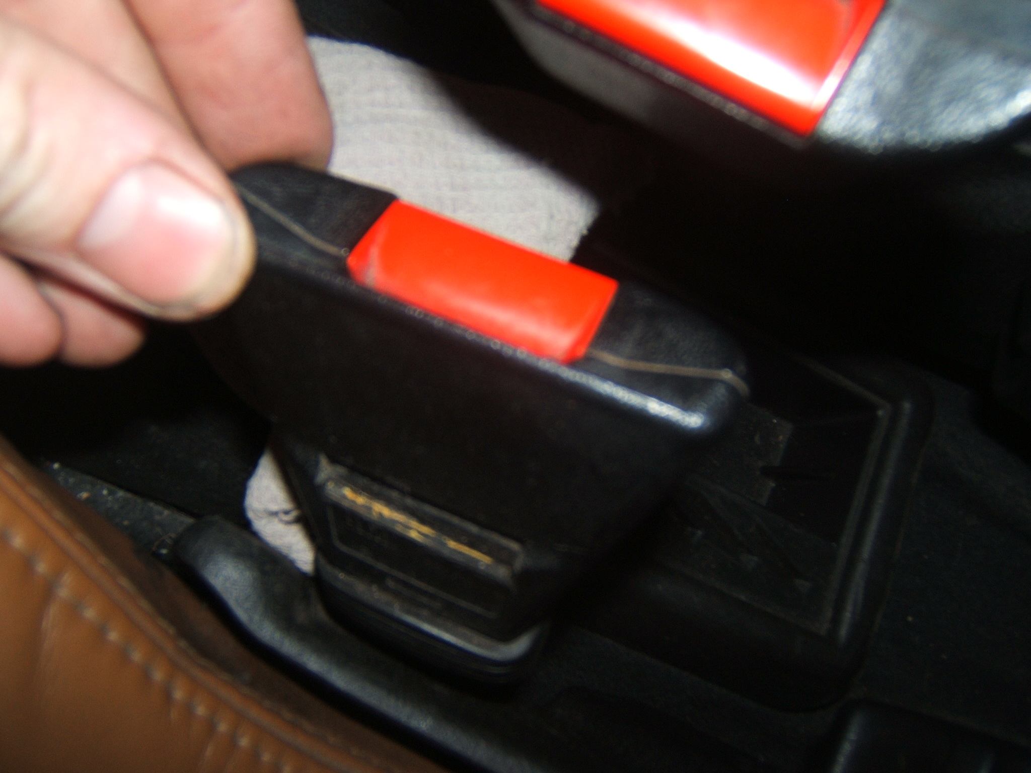

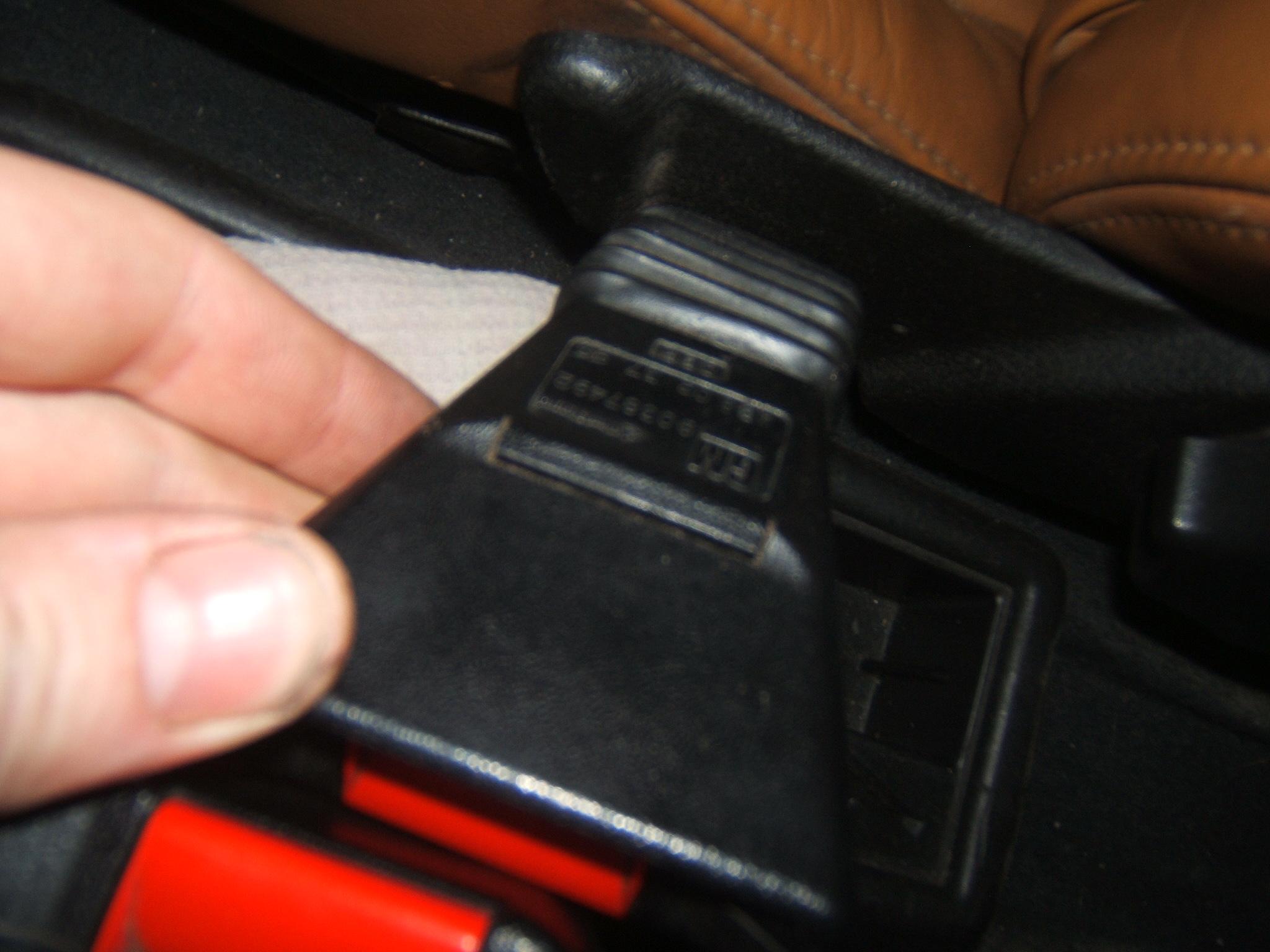

угу, проверить запаралеленность... Но на вид подушки целы, в смысле никаких повреждений на руле и торпеде нет, хотя может и поменяли. Сфоткал вид зажимов. с водительской стороны немного сломана заглушка но ничего не торчит, желтеет где-то глубоко вроде, а с пассажирской вообще все чисто. Думаете сработанные?

Hitrec, даже в случае срабатывания, трос обязан оставаться целым. Если это все таки трос натяжителся, то система неисправна и это может обернуться очень не хорошими последствиями. Так что осмотрите внимательно где второй хвост этого троса и проверьте все таки порядок затухания ломпочек.
