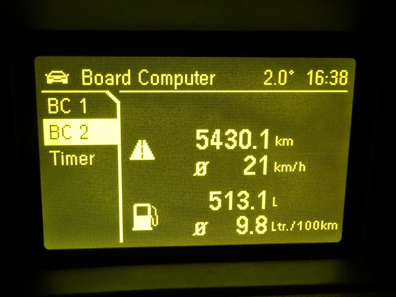

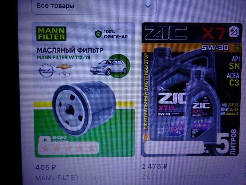

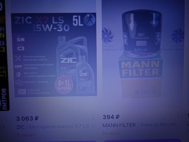

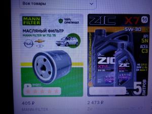

Всё прально, у каждого своя религия и опыт...  Месяц назад впервые решился таки взять масло и фильтр на площадке... первый опыт оказался прикольным - сперва фильтр оказался подделкой, а масло прислали не той вязкости и не тот "Х ?"... возврат, благо вернули деньги в течении часа, офигел от такого-эдакого. Сделал перезаказ у других продавцов, пришло нормальное и не конрафакт, как то, так это... Вышло около трех тысч, а у нас в городе за в наличии обошлось бы 5,5 тысч +/- пару рубликов... далее нет смысла продолжать, иначе трёп получитЬся.
Ну а по поводу замены масла, то вот - Причина, по которой перешел с шелла на зик в этой теме на стр.126, п.2511... тогда, впервые залил х9, а затем перешел на х7... Ну а теперь пару слов о моточасах, кто в теме, тот поймет... всегда придерживался этого и масло менял, сответственно так и получалось примерно,  если на шелле торжокского разлива на импортных присадках, то около 350-ти мото/час., получаетсяи примерно при 7500 км пробега (городские условия) Щяс-с же, на зике, типа кореянском и со своими фирменными присадками (будем верить, допустим), то через 300 мото/час или получаеться "на глазок - 6000 км" . Это при условии, что и то и то масла синтетика. Вот картинка для нагляду, это с БК  с последней замены масла (конец мая месяца) - пробег, средняя скорость... отседова следует, что ДВС отработал на этом масле 258 мото/час.
Это усреднённые данные, на примере средней скорости  в 20 км/ч , по сути и есть городской цикл у меня + кондер иногда.
