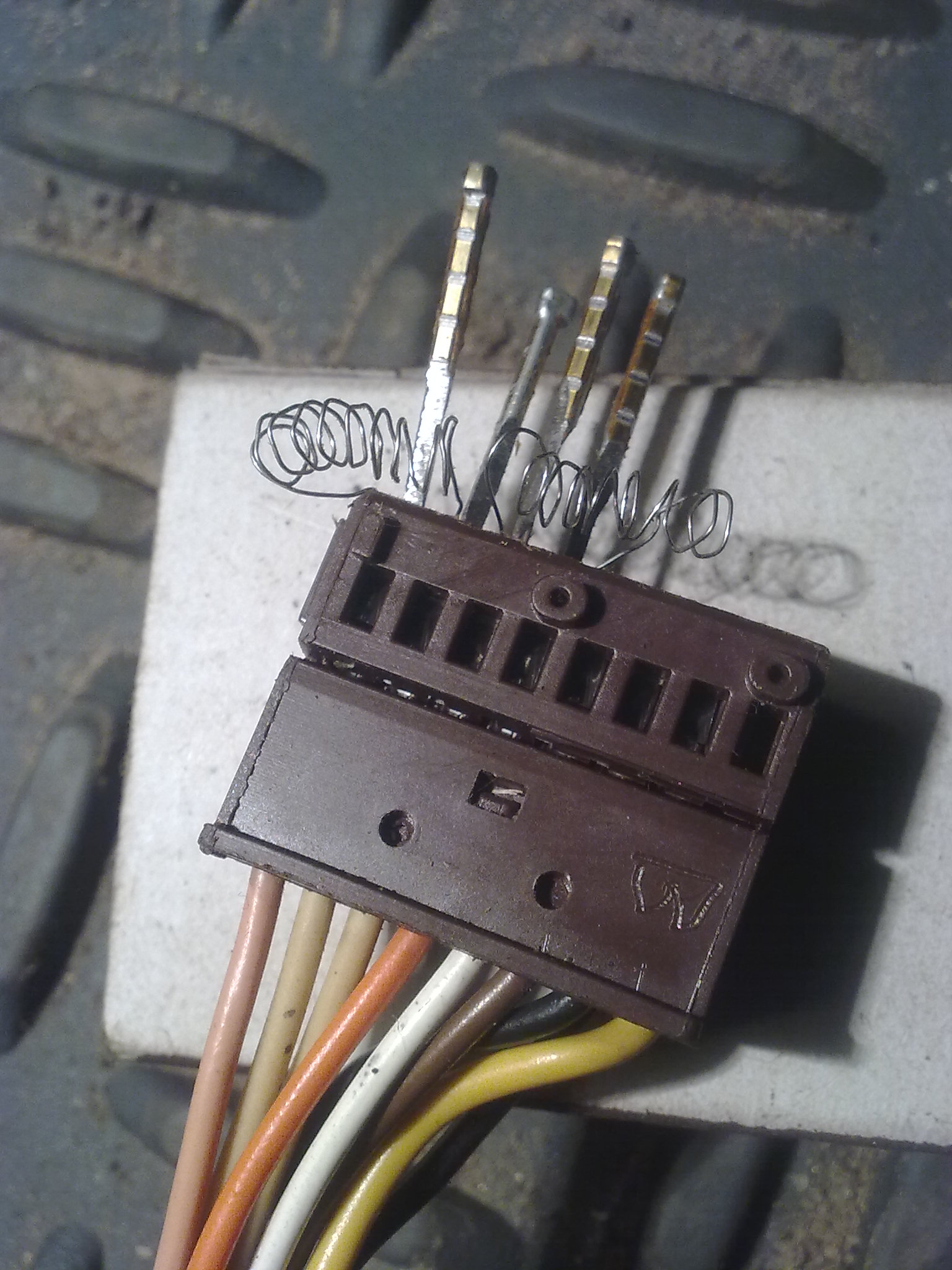

довольно продолжительное време периодически загарался значек подушки безопасности. горел пару-тройку дней и тух. сейчас загорелся и решил не тухнуть. пользуясь наличием времени решил разбираться. залез под пассажирское сиденье и нашел "сюрприз" от предыдущего владельца - разбита колодка (видимо при снятии сиденья просто раздавлена) от сиденья Изображение
т.е. колодка из пола цела, а ответка - нет.
от сиденья идет в жгуте четыре провода. два синих и два черных. синие были скручены между собой и никуда не подключены, а черные были зачищены и вставлены в колодку (ту что из пола), но куда - сейчас уже не понять.
хочу отрезать колодку и спаять, но что - куда?
подскажите плз по цветам проводов - какой куда.

#37 sirrah
sirrah
  • Автомобиль: Trafic
Отправлено 29 Март 2014 - 08:12
ну так не скажет никто расцветовку проводов? что к чему?
#38 lakoma
lakoma
  • Cообщений: 54
  • Город:РБ-Минск
  • Автомобиль: vivaro 2,0cdti, trafik 1,9dci
Отправлено 29 Март 2014 - 17:12
посмотреть трудно, запихнул концы под ковер.
если в жгуте два провода то без коментов, если четыре,то по ногам фишек 1-2 -один патрон, 3-4 - другой, или проследи от своих потронов
#39 sirrah
sirrah
Отправлено 29 Март 2014 - 21:01
в том-то и дело, что в колодке шесть проводов.. а от сидух - четыре.. какие - куда - неизвестно sad.gif
