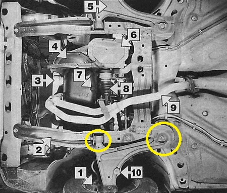

Достало меня дёрганье и постукивание при троганьи с места!!!И пришёл я к выводу,что ни трос,ни корзина,ни бензонасос ,ни РХХ и т.д. тут совершенно ни причём. В бешенстве после 2-х лет мучений при старте с места,я решил снять рычаги и что же я обнаружил?!!!Вертикальные сайленты убиты в хлам,хотя при диагностике их на машине этого не видно!!!Куплены два рычага в сборе с шаровыми SIDEM (Бельгия) по 1590 за штуку и заменены!Результат-рывки и дёрганья исчезли!!!ВЫВОД- причина дёрганья может заключаться в проблемах ходовки!!!! aq.gif

тоже года два мучался. особенно бесил грохот при проезде по камушкам, мелким неровностям. про щебенку я вообще молчу. перебрал нафик всю переднюю подвеску - не помогло. глянул внимательно на рычаг а там вертикальный сайлентблок просто выдавило.
[attachmentid=51577]
тот что левее не удалось вытащить, правый поменял, но тоже упарился. даже пришлось ножовкой пилить а потом молотком аккуратно загонять. на левой стороне поменял. смотрю пришло время на правой менять
Вот-вот,он самый,сволочь,а не сайлент!Но у меня не выдавило,а порвало в тонкой части,причём,пока не снимешь-не заметишь!!! aq.gif

А левый чего не смог снять? В след раз возьми горелочку казовую, или что нибудь в этом роде и выжги. Вылетает на ура=))) Менял оба с одной стороны, пресовал часа 3 минимум, весь матерный запас свой использовал по полной=)
#6 biozard
biozard
    Opel - Это белка ...
  • Cообщений: 3 305
  • Город:Рязань city
Отправлено 03 Май 2010 - 09:17
Xander62, Изображение вынуть то не проблема ... вот только вставить... ты правильно сказал - поэтому я и не стал парится. нервы дороже

Ребят,они прессуются в тисках за 10 минут.Сам не один раз прессовал.

gnv62, сказал аднака... а где пресс на даче найтить??

У меня тоже была идея пойти в сервис отдать человеку 200-300р, ему пресануть их 2 минуты, но был праздник=(((((

сайлент большими тисками можно запресовать. а еще у меня така приспособа есть: болт с одной большой шайбой и парочкой поменьше. подбирается шайба под размер салйлента, упирается в него, и начинаешь потиху крутить болт. главно чтоб сайлентблок не перикосило, а то станет колом. если кому интересно могу сфоткать как это делается. flag.gif forever.gif

завтра суббота, выходной, а настоящий опелист проводит выходные со своей ласточкой. Вот завтра буду в гараже и сфоткаю девайс для запресовки сайлентблоков. он удобен еще тем что при замене сайлентов на задней балке, она просто откручивается, не надо отсоединять ни ручник не тормозные трубки, открученная балка лежит на кирпичиках, болтом сайлент выдавливается, новый запресовывается az.gif ar.gif

Способ проверенный. Сам так запрессовывал сайленты летом. Не так и много времени уходит, главное выставить вначале без перекосов. bf.gif
