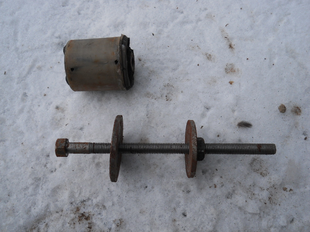

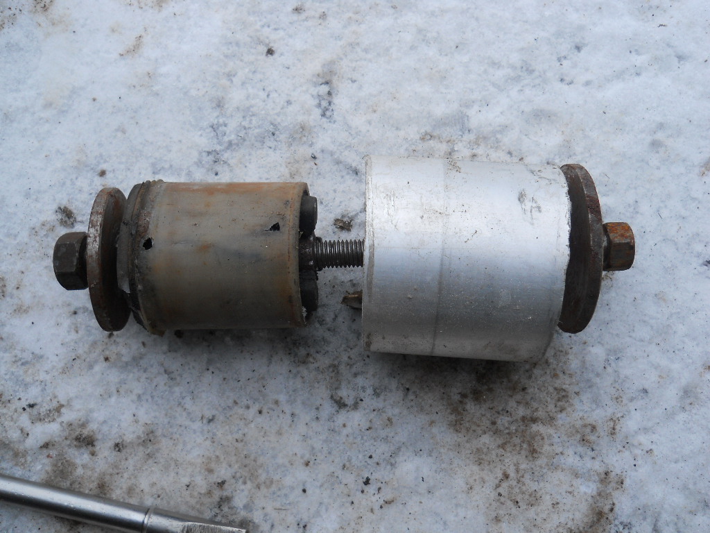

Цитата(den477 @ 14.1.2011, 0:59) Просмотр сообщения
dimafraer, мне интересно, у самого такая проблема, в принципе понял, но для наглядности не мешало бы
ну вот сам болт и собственно сайленблок
[attachmentid=65595]
мы его "запресуем" вот в эту банку(ну ничего более подходящего не нашел, извиняйте) хотя тут и так все ясно az.gif
большая шайба упирается в раму, мелкая в сайлент, начинаем крутить - сайлент запресовывается forever.gif
[attachmentid=65596]
ну а для рычагов лудше большие тиски)

dimafraer, спасибо большое, так я себе и представлял, надо будет поменять в ближайшее время.
