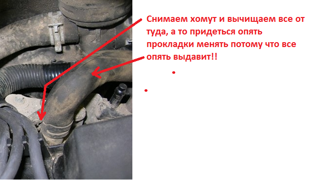

Там не только эту коробку мнадо чистить, но и трубочку каторая на картинке, а то опять все выдавит!!
