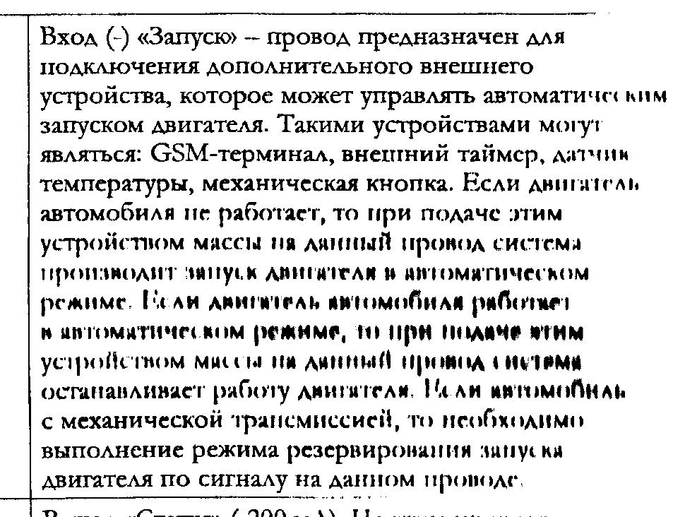

Прикупил недавно сигналку Partisan RX-5. Среди прочих функций есть такая
"Автоматический запуск/глушение двигателя по сигналу от дополнительного внешнего устройства (датчик температуры, GSM терминал[u]"
кто-нибудь знает что это за зверь такой - gsm-терминал? Я такпонимаю что енто какой-то девайс с симкартой на который звонишь и мафын заводицо либо глохнет. Я уже весь моцк сломал в поисках решения этой загадки.

Я думаю к этой сигнализации можно прикупить блок GSM и тогда будет все работать

а как этот зверь выглядет? и хде его (gsm блок) мона прикупить в инете. потому как окружающий народ ваааще не в курсе что ТАК бывает. на фото часть мануала[attachmentid=52242]

видел. вопрос в том шоб сколхозить из старого мобильника, а такие вещи как позиционирование и оповещения о тревоге мне не нужны
Ну это не ко мне,раньше продавались комплекты под телефоны,сейчас не знаю
есть такой блок у рекламщиков. стоит в конструкциях именуемых скроллер. у меня есть один в заначке.
в него вставляется симка. питание от 8 до 35 вольт (самое оно). в скроллере он передаёт и принимает служебную информацию. из офиса можно на компе глянуть состояние любого скроллера и при необходимости перезапустить его. по скольку достался он мне на прошлой неделе - ещё не разобрался с ним до конца.
