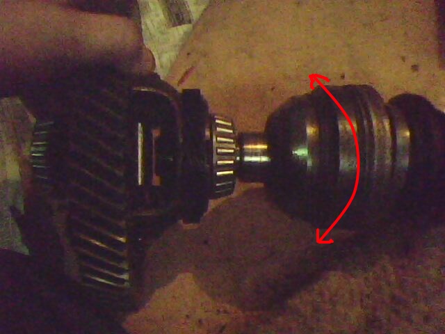

Отправлено 25 Март 2011 - 20:10
добрался таки я до этого правого шруса ,выяснилось что болтались не подшипники дифференциала ,а сам шрус в коробки сателитов как то так вот
[attachmentid=69150]

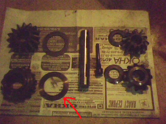

а причины таковы:1)люфт в самих сателитах,ну это я так понял решается если поставить более толстые вот эти шайбы
[attachmentid=69151]
т.к. я туда подставлял нарезаные из фольги шайбы ,люфт зделался минимальным вращалась легко,добавить надо 1 м.л. ,старые шайбы по 0.8 м.л. а мне надо 1.3м.л. только где б их взять,думаю у токаря заказать,но они ж какие то калёные,вот и думаю чё делать мож кто сталкивался с подобной проблемай ?и кто знает какой должен быть люфт в сателитах или его там вообще не должно быть?

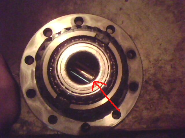

причина 2)разбито под конус вот в этом месте
[attachmentid=69152]
тут я вообще в тупик встал,бред какой то ,получается что шрус вращается не во втулке ,не в подшипнике ,а тупо по железу,т.е. если там выработка то менять надо дифференциал целиком,и сдается мне что из-за этого у меня шрус то правый и болтается,с лева выработка маленькая там и шрус чуть-чуть болтается,а справа аж пальцом вырабока ощущается.
ну и сообственно жду ваших советов как такое можно вылечить.
