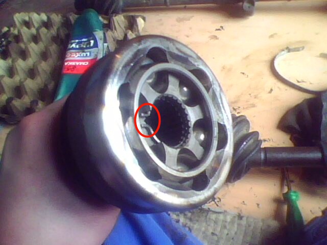

Цитата(vadik89 @ 25.3.2011, 23:10) Просмотр сообщения
добрался таки я до этого правого шруса ,выяснилось что болтались не подшипники дифференциала ,а сам шрус в коробки сателитов как то так вот
[attachmentid=69150]
а причины таковы:1)люфт в самих сателитах,ну это я так понял решается если поставить более толстые вот эти шайбы
[attachmentid=69151]
т.к. я туда подставлял нарезаные из фольги шайбы ,люфт зделался минимальным вращалась легко,добавить надо 1 м.л. ,старые шайбы по 0.8 м.л. а мне надо 1.3м.л. только где б их взять,думаю у токаря заказать,но они ж какие то калёные,вот и думаю чё делать мож кто сталкивался с подобной проблемай ?и кто знает какой должен быть люфт в сателитах или его там вообще не должно быть?
..с выборкой люфтов не переусердствуй - не забывай, что регулировочные работы ты будешь проводить так сказать при комнатной температуре, а рабочая температура коробки(и всех ее узлов) отличается от комнатной.
..из своего опыта -- нельзя выбирать люфты до нуля - какой то люфт должен присутствовать.
..а на окружной люфт уже внимания можно сильно не обращать, если коробки за 20 лет..

спасибо всем за советы,сегодня пообезжал мастеров и токарей,вердикт такой: в сателиты некуй лезть ,там как мне выразились они должны находится в свободном полёте,в крайнем случае люфт допустимый.
а вот свыработкой в посадочном месте ,один вариант был как уP402ROM, ,т.е. расточить и завтулить,второй вариант расточить в дифе,а потом подогнать размер на шрусе путём наплавки или напылением,но ни кто невзялся,то резака нет,то станок чё то бьёт,то тупа не берутся Изображение .вообще после долгих разговоров и упорного осмотра других коробок у знакомого мотороиста,пришли к выводу что особого криминала нет,можно и так ездть, а там глядишь где корбочка и подвернётся.
блин абыдно всётаки,вроди разобрал всё . ну ладно хоть прокладки да сальники поменял,хоть течь с неё не будет.

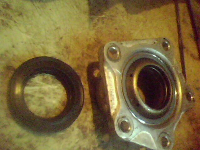

Отправлено 29 Март 2011 - 19:26
начал менять сальники полуосей и выяснилась ещё одна интересная вещь с правой стороны стоял неродной сальник,причём с большем на 3 мл. наружним диаметром ,а посадочное место походу напильником дорабатывали,вообще взял я всё это дело в ахабку и до токаря,ну за дюральку то он взялся сразу,проточил под нормальную окружность, выточил втулку вообщем вот:
[attachmentid=69426]
рядом лежит сальник который был,а в крышке уже запресован родной,и вот эта окоёмка железная ,кажется мне несёт всё таки какую-нибудь опорную функцию,вот интересно могло ли от того что сальник был не родной ,разбить посадочное место под полуось?
решил всё таки заморочится с шрусами переставил правые на левые,попутно промыв их и набил новой смазкой(спецыальной есесено для щрусов)
