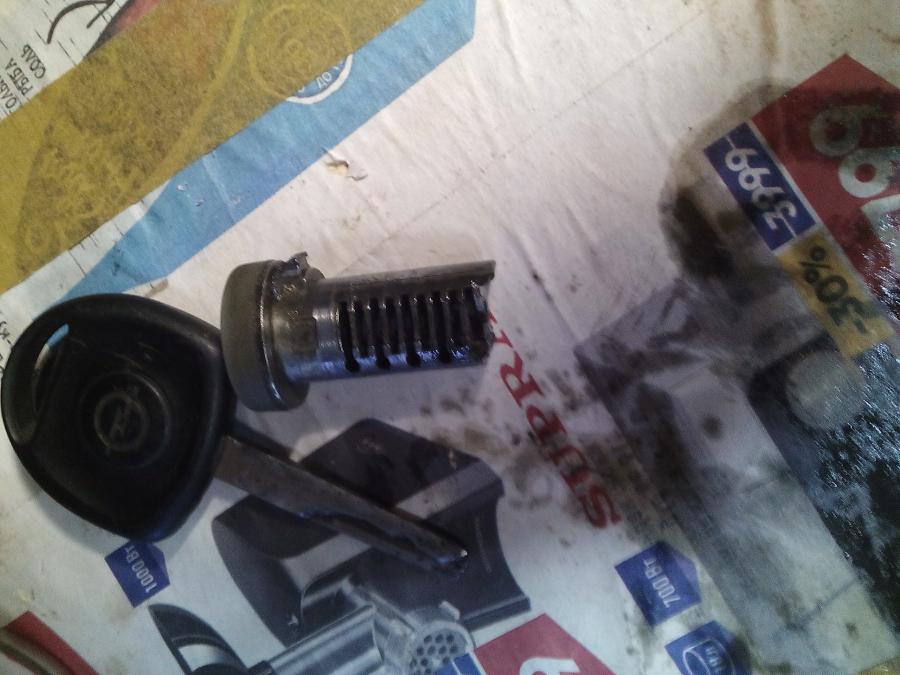

С замком разобрался сломана личинка!Вытрехнул с неё все потроха,вернул на место.Заводить могу отверткой,только ключ с чипом приложить надо.Буду ставить кнопку.Чтобы заглушить,надо нажать на тормоз оказалось.До меня в замке уже ковырялись,и не раз.Вот такой,блин,тюнинг получился.

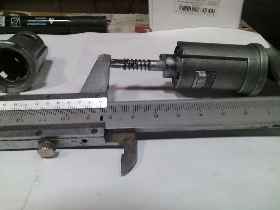

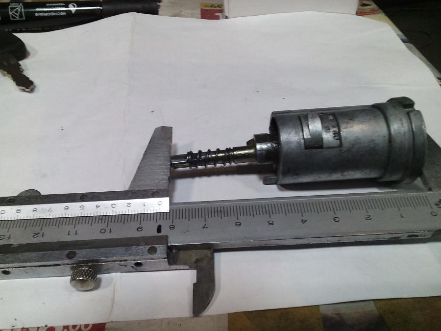

От нексии ооочень похожа личинка!Попробуем сегодня поставить.Приеду на работу,фото с размерами скину.От дверей,если не ошибаюсь,СергейМосква писал не подходит,лучше у него спросить,он знает все по Синтре!

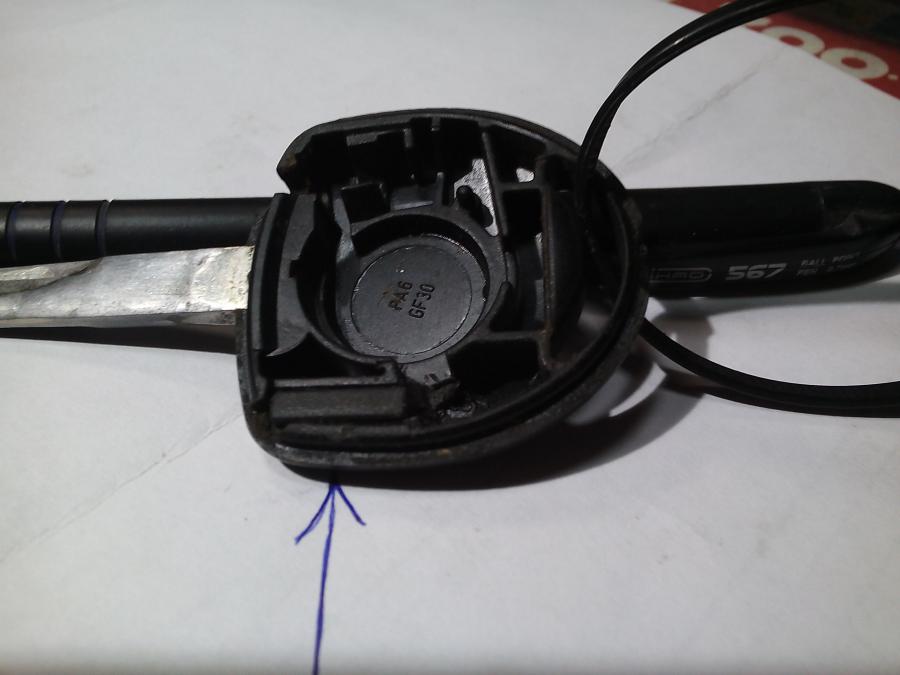

В ключе,в чёрном,плостмасовом набалдашнике,который в пальчах держите,внутри маленький прямоугольничек,похож на магнит,находится,это и есть ОНО.Пластмаска с двух частей,присмотресь,она разборная.Когда ключ в замок,мостик.набалдашник находится возле пластмасового ободка вокруг личинки замка,в круге находится какая-то хрень,которая как-то общается с ключом и даёт запусть движок,а без чипа,дубликатом не даст зепустить,чек моргать будет.Фото завтра утром предоставлю,ключ на работе,розберу,сфоткаю,покажу.

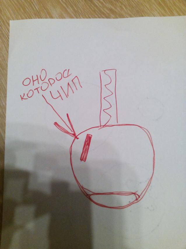

Странно,должно быть ОНО.Если железка от себе ключа,то с левой стороны этот маленький прямоугольничек находится.Ну извиняйте за художеств,сообразил по быстрому.
обычно он черный, размером с 4 рисинки, не прикреплен к платам или батарейкам, так как оно ему не нужно.

Вот это маленькое,прямоугольное и есть ЧИП!
