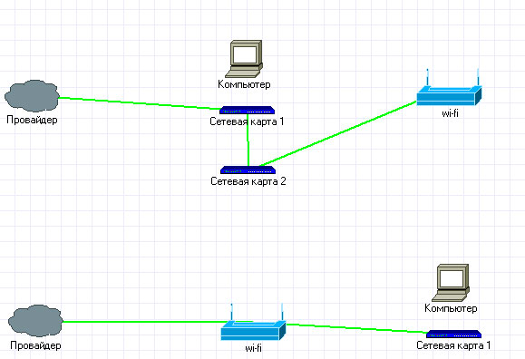

Отвечаю.зделать можно. два варианта.
Первый
Кабель провайдера в сетевую карту 1..сетевая карта 1 дает интернет на сетевую карту 2...из сетевой карты 2 интернет поступает на DIR-400/DIR-400 раздает по wi-fi другим устройствам.
недостаток данного способо. интернет есть когда включен компьютер с сетевой картой 1
второй способ.
Кабель провайдера в DIR-400. DIR-400 раздает всем интернет по wi-fi/все довольны.
если нет приемника wi-fi в компьютере делаем
Кабель провайдера в DIR-400. DIR-400 через lan port по кабелю дает интернет на компьютер, по wi-fi ноутбуку.
какой способ описать ?[attachmentid=54668]

по первому способу - т.е. бук нужен как раз тогда когда занят и включен стационарный. По поводу обрезки скорости - перешивал разными прошивками 1.01-1.03. все равно режет - при чем именно после прописки wifi соединения в роутере. провайдер Весткол http://westhome.spb.ru/

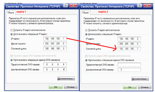

если ip который вам присваивает провайдер постоянный.это хорошо.вам достаточно во второй карте.свойства-настройки-TCP\IP прописать шлюз(он же и есть ip адрес первой сетевой карты)
все.интернет будет раздоватся на вторую сетевую карту
ПРИМЕР
[attachmentid=54669]
в настройках wi-fi .присвойте wan ip адрес отличный от втоой сетевой карты к примеру 192 168 100 9 ....wi fi адаптеру 192 168 100 11 ....шлюз укажите в dir 400 укажите ip вторйо сетевой 192 168 100 2

не получается....при прописке в качестве шлюза ip первой карты во вторую карту интернет теряется на настольнике....
#20 ASPID
ASPID
  • Cообщений: 3 793
Отправлено 23 Июнь 2010 - 22:44
Естественно!!! Так и должно было стать!!!
Ни кто и никогда не ставит шлюзом IP карты, которая не подключена ФИЗИЧЕСКИ к другому сетевому устройству. Шлюзовой интерфейс и сетевое устройство, его использующее, ВСЕГДА находятся в одной подсети.
Цепочка должна стать такой:
Внешний IP (выданный провайдером) сетевой карты №1 на компе - програмный роутер на компе - внутренний IP(1) сетевой карты №2 (шлюз) - внутренний IP(2) на Wi-Fi роутере
