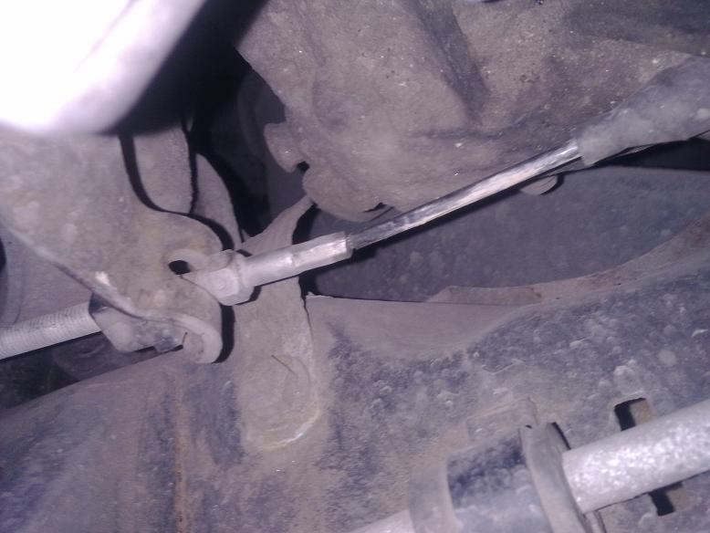

Saniaba, немного непонял фоточку или рисуночек куда бы её одеть)а то кздить невыносимо(((
Как то так вот щас т.е. в самы конец вкручена.А проблема таже.Когда утром начинаю ездить передачи первая и задняя хорошо включаются проходит 1-1.5 беда(((

Если я на своей так тросс натяну, у меня педаль поднимется под самый верх. Мне кажется, у тебя тросс уже на столько растянулся, что не куда. Как он ещё не порвался, я удивлён. Меняй тросс ИМХО, не должен он так быть закручен, педаль сцепы должна быть выше педали тормаза где то на 3-4 см не больше (по своей практике и по книге).

Проблема решилась покупкой нового тросика за 499руб))) Изображение Я Рад forever.gif
